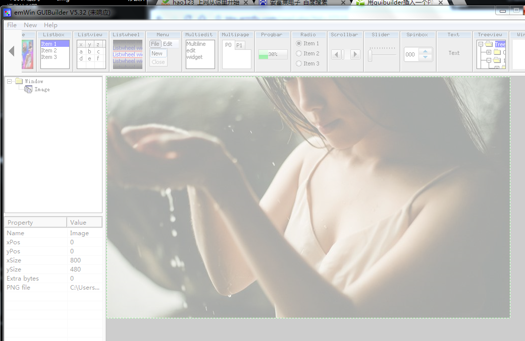

遇到这样一个问题
之前做图片显示,用GUIBuilder插入PNG文件,直接生成工程。移植PNG解码库以后正常使用。
现在我想转换一个800*480的图片,同样是PNG格式,不知道是不是因为图片太大,GUIBuilder直接崩溃了。
所以我想问,怎么用BMPCvST软件转换PNG图片生成.c文件,得到和GUIBuilder相同的位图文件?
我试了几次得到的位图文件都和GUIBuilder得到的不同。
因为我不打算用外部存储,打算把图片直接做成.C放在程序里

图片一大了,这个软件就转换不过来了,直接崩溃了。。。等很长时间也没反应

原来我用错了软件。。。。。用BIN2C就行了。没仔细看教程就发帖,罪过[s:123]
