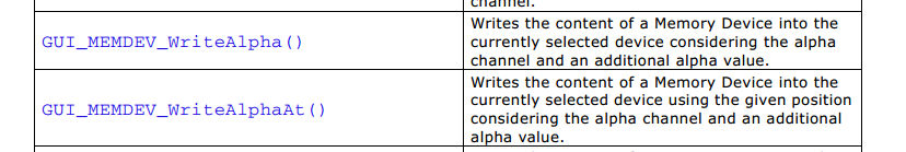

诸位朋友,请问下存储设备能绘制符合背景的透明图片吗?看了以前的帖子,说是默认背景为黑色,实践确实也是黑色的。现在背景是一张色彩比较多的图片,能不能用存储设备绘制透明的图片上去,因为想实现一些旋转移动缩放倾斜等,目前只看到存储设备有诸多api,有什么办法实现透明吗?
发表于 2017-9-16 09:06:19 | 显示全部楼层
测试这两个函数是否满足要求:
