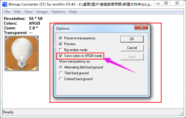

1. 即这个选项:

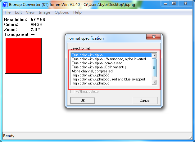

2. 不管选择或者不选择这个选项,对于用户选择转换的颜色格式没有任何影响,即下面这种几种:
3. 比如转换下面的图片
4. 不管你是否选择了ARGB模式选项,选项True color with alpha的转换结果永远是ABGR格式:

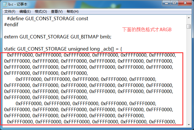

5. 选项True color with alpha r/b swapped alpha inverted 的转换结果才是ARGB格式:

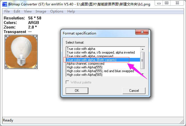

发现一个非常有意思的选项,选择True color with alpha (Both variants)
选择了这个选项后,转换的文件是下面这样的:
178
234
234
