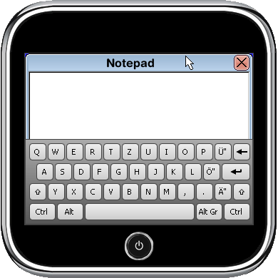

[emWin] 关于MultiEdit光标不闪烁的问题,未解决
116837
发表于 2014-7-5 22:06:42 | 显示全部楼层 |阅读模式
实际测试,发现模拟器(emWin5.24)上的光标可以闪烁,而在开发板上面的不能闪烁(STemWin5.22)。
测试例子:
27
33
33
发表于 2014-7-30 16:00:15 | 显示全部楼层
有一个函数控制闪烁的EDIT_EnableBlink(hEdit, 300, 1);

shichenxiao:有一个函数控制闪烁的EDIT_EnableBlink(hEdit, 300, 1); (2014-07-30 16:00)
恩,谢谢。
我就是用的这个函数,就是不闪烁,很郁闷。后面再试试看。

发表于 2014-7-31 09:43:38 | 显示全部楼层
模拟器、MCU有个区别就是周期,需要调整。

emwin:模拟器、MCU有个区别就是周期,需要调整。 (2014-07-31 09:43)
恩,这个问题注意过,还是不行。
发表于 2014-10-24 14:24:54 | 显示全部楼层
循环调用gui_exec函数

怎么个循环调用法,我是:
while
  GUI_Delay(10);
我的是这种方式调用。

应该不是这个问题。
