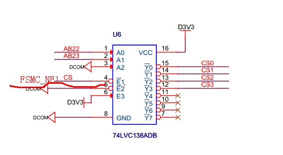

我用的是小马哥那里买的iCore核心板(STM32+FPGA),以前用的时候没注意,后来才发现这个程序上的BUG
STM32和FPGA采用的FSMC通信,由于VET6只有一个FSMC_NE1引脚,所以板子上有个138译码器。还有一个
重要的地方就是STM32的时钟由FPGA提供的,所以刚开机需要复位下STM32,或者STM32做个延时,以此来得到
稳定的FPGA时钟
CS0  作为了FPGA的片选。
CS1,CS2,CS3可以用其它外设的片选,下面就说一下我的问题,我需要用这几个片选的其中
一个来外接RA8875的屏,对于VET6来说,注意红体的地方,  只能配置成FSMC_Bank1_NORSRAM1
因为它只有一个FSMC_NE1引脚

使用的时候发现只有红体的地方才配置成FSMC_Bank1_NORSRAM4才能用,按道理来说
不能啊,应该配置成FSMC_Bank1_NORSRAM1才能用啊。
后来尝试的解决办法:
1.  在咱们新推出的那个VET6的开发板上面,配置FSMC为FSMC_Bank1_NORSRAM2,
     FSMC_Bank1_NORSRAM3,FSMC_Bank1_NORSRAM4的时候都能用,就是速度慢,
     只有配置能
FSMC_Bank1_NORSRAM1的时候才是正常的。
2.  后来干脆在FSMC_NE1引脚引出一根线直接接到RA8875的屏上,还是不行
   现在就差把FPGA吹下来了,大家帮看看可能是什么问题。

发表于 2012-11-18 20:16:23 | 显示全部楼层
RA8875的片选直接接GND,也可以工作的。 前提是FSMC总线上其他芯片的片选必须为高。否则就会总线冲突。
116758
 楼主| 发表于 2012-11-19 15:40:50 | 显示全部楼层
armfly:
版主问题解决了,是FPGA对LCD有干扰。FSMC现在只和FPGA通信
幸亏版主还有RA8875的SPI通信方式, 要不换硬件平台我就悲催了,
这个东西一共做了四套。
