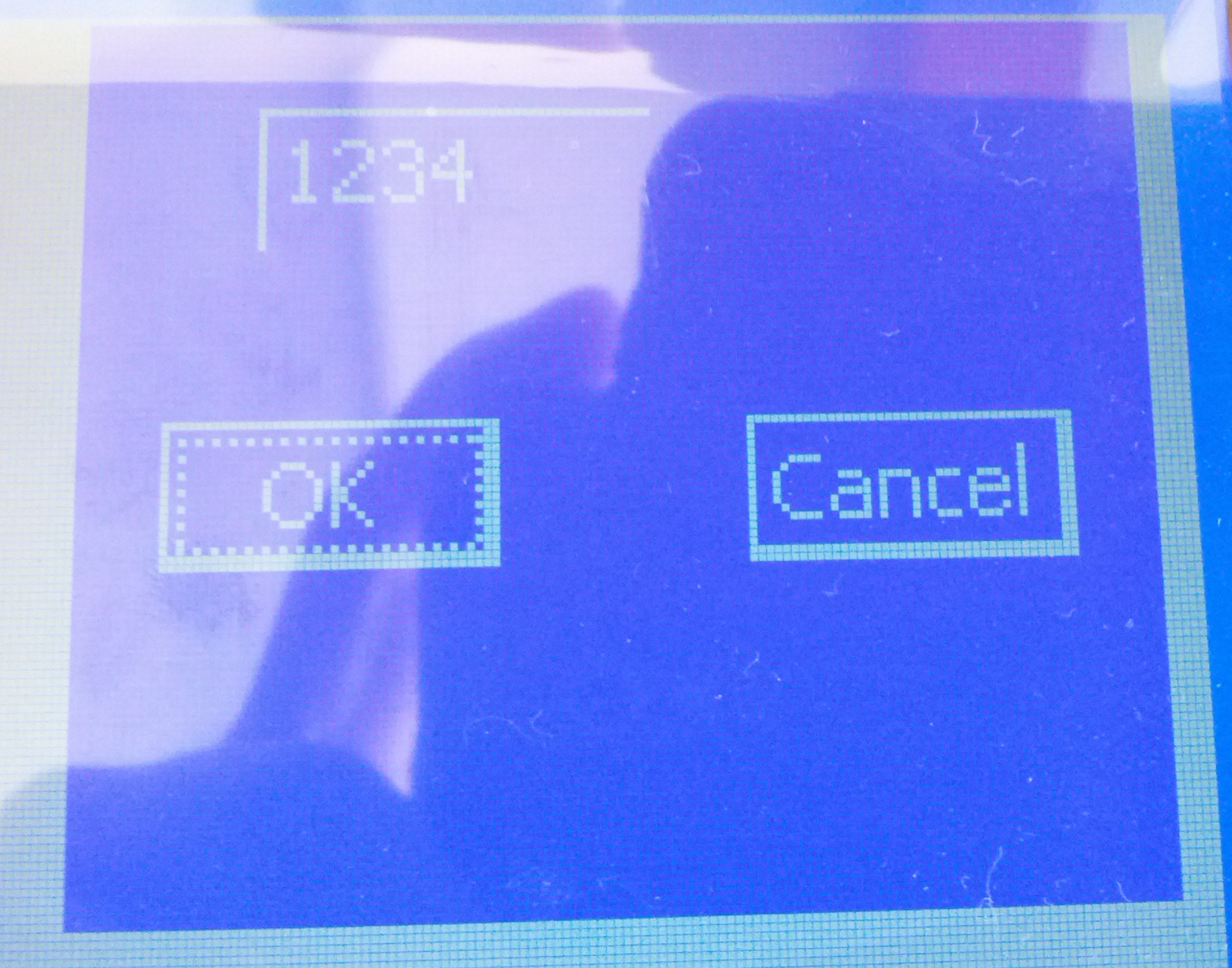

单色屏+实体按键开发人机界面,现在需要使用EDIT控件用于参数输入。测试代码如下:
   { WINDOW_CreateIndirect, "",     123, 105,  1, 130, 109, WM_CF_SHOW },
   { BUTTON_CreateIndirect,   "OK",     GUI_ID_OK,       10, 50,  40,  18 },
   { BUTTON_CreateIndirect,   "Cancel", GUI_ID_CANCEL,   80, 50,  40,  18 },
   { EDIT_CreateIndirect,   "", GUI_ID_EDIT0, 20, 10,50, 20, 0, 15 },

可以正常创建EDIT和BUTTON按钮,且按左右键可以在"OK“和"Cancel"焦点切换,但是!!只要多按一下想要
切换焦点到EDIT上,立马死机,再看看EDIT控件,貌似也没啥反应。。。。。
更奇葩的是,改变窗口资源的创建顺序,也就是这样写:
把EDIT放在两个BUTTON的前面:
要是这样,窗口根本无法创建,立即死掉了。。。。。。。
请Eric高手帮忙看看问题出在哪里,另外,我用你的实体按键的例程跑了一下,怎么也死机了??

今天又写了一段测试代码:

运行效果如下:
“OK"和"CANCEL"通过键盘可以自由切换焦点,但焦点无法切换到上面的EDIT窗口上,
焦点只要离开OK和CANCEL按钮,就死翘翘了。。。。。。。

问题终于解决了,原来是液晶底层驱动有问题,读点的返回值不对,修改了就正常了。。。。
以前总认为是控件本身的问题,折腾了3、4天没啥效果,浪费了大把的时间。
另外我在想:既然液晶读点的返回值不对,怎么其它BUTTON和空间都还能刷出来呢??
还有,旧问题解决了,新问题又来了。。。。。。焦点切换到EDIT上,键盘所有的键值都被EDIT截获了,也就是说只要
焦点移动到EDIT上,就再也无法移动到别处去了。。。。。。
再次请教ERIC,有神马解决方法?最好是有例程参考参考。。。。。
