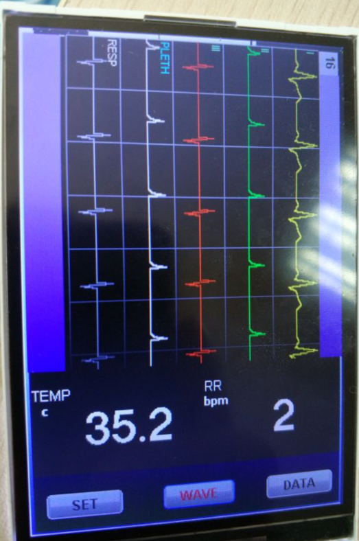

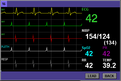

本人用stm32f407+ili9488(320*480)进行设计一个监护仪界面,平时是用竖屏显示(最大坐标x=320,y=480),在进行波形显示的时候要切换成横屏显示(最大坐标x=480,y=320),但横屏显示的时候发现x坐标只能显示到320,y坐标显示正常。
本想实现的效果如图:
1.竖屏界面,主界面320*480,点击此界面中的WAVE按钮进入波形显示界面,这时切换成横屏。
2,横屏波形显示本要实现的效果,480*320
WAVE界面
WAVE界面
3.而实际出来的效果确是这样的
实际效果
实际效果
横屏右边有部分并没有被绘出来,通过调试,x坐标最大只到319,感觉被限制了。

切换方向后,得调用函数
LCD_SetSizeEx    (0,  g_LcdWidth,  g_LcdHeight);
LCD_SetVSizeEx   (0,  g_LcdWidth,  g_LcdHeight);
重新设置显示区大小。
具体参考此例子,支持8848:http://www.armbbs.cn/forum.php?mod=viewthread&tid=9017
