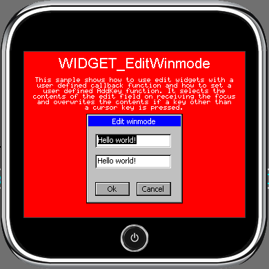

使用官方的WIDGET_EditWinmode.c例程
在电脑上显示反色是正常的
电脑上
电脑上
板子上就有问题了
板子上
板子上
请问怎么搞呢!

楼主,你把游标箭头显示出来,估计是你的读像素驱动有问题。

 楼主| 发表于 2014-8-28 15:52:15 | 显示全部楼层
eric2013:
显示游标是白色的
显示游标
显示游标
发表于 2014-8-28 15:57:42 | 显示全部楼层
在界面上面滑动这个游标有问题吗

 楼主| 发表于 2014-8-28 15:58:27 | 显示全部楼层
eric2013:
反箭头也是对的

字体跟那个框位置不一样,是因为我改了一下字体大小,所以有点不一样

shichenxiao:字体跟那个框位置不一样,是因为我改了一下字体大小,所以有点不一样 (2014-08-28 16:09)
估计就是你读像素的问题
