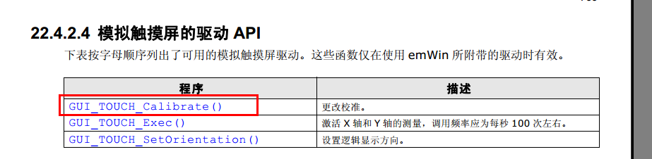

 楼主| 发表于 2014-8-29 14:04:30 | 显示全部楼层
我没找到官方那触摸校准函数
116837
发表于 2014-8-29 14:26:31 | 显示全部楼层
87
126
126
 楼主| 发表于 2014-8-29 14:56:11 | 显示全部楼层
呵呵   这个函数我早看到了,但是没理解透,现在明白了,逻辑地址对应ADC读取值,而且逻辑地址可以任意设置(之前我以为只能是0或者X,Y 的终点)

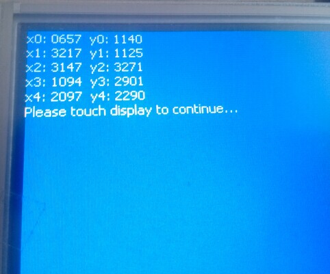

 楼主| 发表于 2014-9-13 09:48:49 | 显示全部楼层
QQ图片20140913094613.jpg 我触摸读出来的ADC值,分别是:X0左上    X1 右上     X2 右下       X3 左下  X4 中心   这样的值属于正常吗?

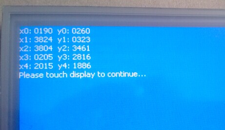

 楼主| 发表于 2014-9-13 12:02:57 | 显示全部楼层
38
136
40
40
发表于 2014-9-13 14:29:19 | 显示全部楼层
回 abcdotaabc 的帖子
abcdotaabc:修改了延时参数 效果好了点 (2014-09-13 12:02)
这个比较正常些

 楼主| 发表于 2014-9-15 15:04:32 | 显示全部楼层
触摸按下的时候   可能是触摸力度不同吧  读取的ADC 也有几十,上百的差异
