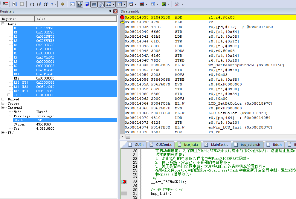

描述:[blockquote]
STM32-V6开发板,429+freeRTOS+emwin
功能:使用emwin显示一个图形界面,30秒无按键熄屏(关闭SDRAM,LTDC,GUI),再次按键后重新初始化SDRAM,LTDC,GUI[/blockquote]
问题:[blockquote]
emWin第一次初始化后, 可以显示正常的界面,运行正常。
之后熄屏再开启LCD时在GUI_Init函数中进入BUS硬件中断[/blockquote]
反初始化时顺序:[blockquote]
GUI_Exit();
LCD_DeInit(); //LTDC
SDRAM_DeInit();[/blockquote]
重新初始时顺序:
[blockquote]SDRAM_Init();[/blockquote][blockquote]LCD_Init(); //LTDC[/blockquote][blockquote]GUI_Init();  //第二次执行时进入硬件中断[/blockquote]
[blockquote]
问题定位在EMWIN,方式不对?我该如何处理?
[/blockquote] QQ五笔截图未命名111.png
115765

试过了不行,SDRAM,LCD都不重新初始化,仅GUI重新初始化就会出现总线异常,问题主要在emWin的重新初始化上面。因为没有找到GUI的DeInit()函数。我这边仅是使用了一个GUI_Exit(),再调用GUI_Init(),然后就出问题了,硬件中断发生在GUI_Init函数里面,汇编下的位置: 0x0801403C, BLX r2
 楼主| 发表于 2017-10-12 11:19:38 | 显示全部楼层
回 loliko 的帖子
loliko:hard fault是可以通过寄存器找到执行哪段代码后出错的 (2017-10-12 09:02)
嗯,定位如1楼图片如示:硬件中断发生在GUI_Init函数里面,汇编下的位置: 0x0801403C, BLX r2
