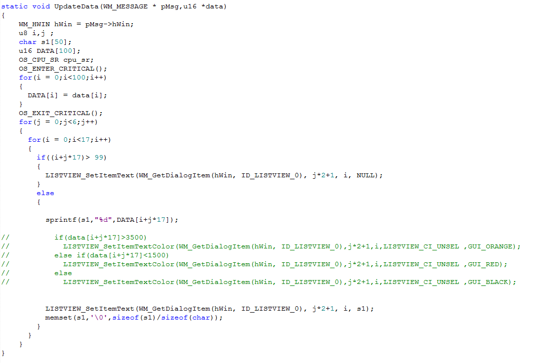

如截图所示如果添加注释的程序,屏幕就会闪而且要显示的文本有时也显示不全。但是如果只改变3列文本的颜色没问题,改变5列文本的颜色
页面刷新特别慢,但是如果6列文本的颜色全改变就会闪。
之前没有用到改变LISTVIEW单元格文本的颜色这个功能,后来用到了就出现这个现象
请问是什么原因?谢谢

 楼主| 发表于 2014-9-18 10:34:29 | 显示全部楼层
注释中的data 应为DATA

发表于 2014-9-18 11:42:12 | 显示全部楼层
我看下你的GUIConf,C文件里面的内容,另外你用的是什么芯片,有外部内存没。
