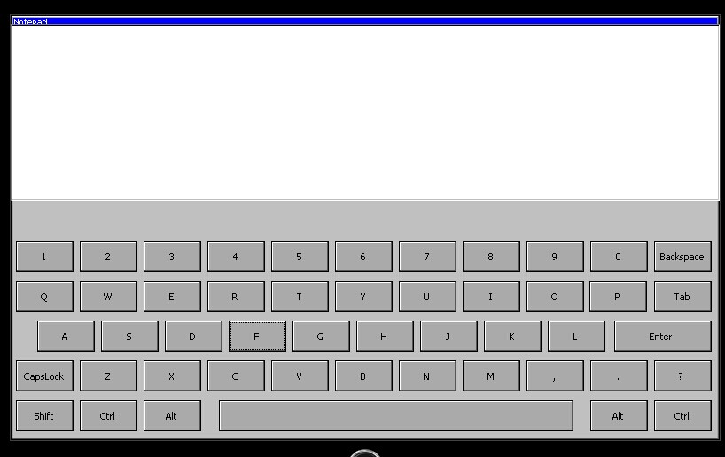

发表于 2014-10-25 16:04:03 | 显示全部楼层

发表于 2014-10-27 10:26:01 | 显示全部楼层
eric2013:不错,很好。 (2014-10-25 22:58)
我用  //{ FRAMEWIN_CreateIndirect, "Framewin", ID_FRAMEWIN_0, 1, 0, 800, 480, 0, 0x0, 0 },
      { WINDOW_CreateIndirect, "Window", ID_WINDOW_0, 0, 0, 800, 480, 0, 0x0, 0 },分别做了同样的全键盘界面  FRAMEWIN 只响应GUIBULID 生产的按钮,不对后来添加的按钮响应,WINDOW 任何时候添加按钮 回调函数处理  看来 FRAMEWIN_和 WINDOW_初始化不同 用法也不一样

发表于 2014-10-27 10:26:35 | 显示全部楼层
回 abcdotaabc 的帖子
abcdotaabc:我用  //{ FRAMEWIN_CreateIndirect, "Framewin", ID_FRAMEWIN_0, 1, 0, 800, 480, 0, 0x0, 0 },
      { WINDOW_CreateIndirect, "Window", ID_WINDOW_0, 0, 0, 800, 480, 0, 0x0, 0 },分别做了同样的全键盘界面&n .. (2014-10-27 10:26)
WM_HWIN CreateFramewin(void) {
  WM_HWIN hWin;
   WM_HWIN    hButton;
  int i;
  //hWin = GUI_CreateDialogBox(_aDialogCreate, GUI_COUNTOF(_aDialogCreate), _cbDialog, WM_HBKWIN, 0, 0);
       for (i = 0; i < GUI_COUNTOF(_aButtonData); i++)
      hButton = BUTTON_CreateEx(_aButtonData.xPos, _aButtonData.yPos, _aButtonData.xSize, _aButtonData.ySize,
                               hWin, WM_CF_SHOW| WM_CF_HASTRANS , 0, ID_BUTTON_1+ i);
      BUTTON_SetText(hButton, _aButtonData.acLabel);
      BUTTON_SetFocussable(hButton,0);
  return hWin;
发表于 2014-10-27 16:47:12 | 显示全部楼层
回 abcdotaabc 的帖子
abcdotaabc:WM_HWIN CreateFramewin(void) {
  WM_HWIN hWin;
   WM_HWIN    hButton;
  int i;
....... (2014-10-27 10:26)
可以的。
