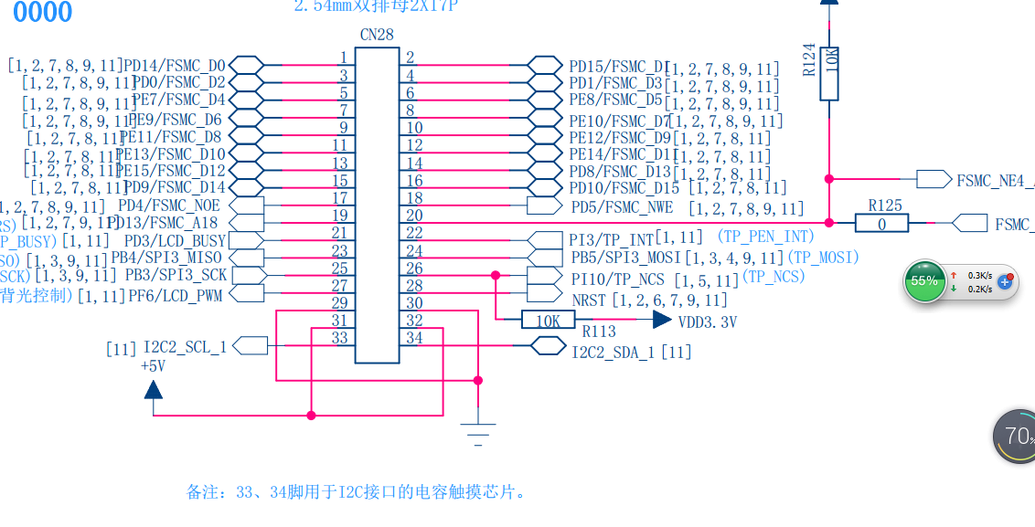

哪个引脚?
发表于 2017-10-25 11:24:59 | 显示全部楼层
回 东北f4 的帖子
东北f4:哪个引脚? (2017-10-25 11:22)
上我们论坛置顶帖V5网盘,我们有提供我们的原理图,看看是那个引脚,测试下。
35
80
185
185
 楼主| 发表于 2017-10-26 14:07:20 | 显示全部楼层
是这个接口图的LCD_PWM引脚吗?
发表于 2017-10-27 02:10:54 | 显示全部楼层
回 东北f4 的帖子
东北f4:是这个接口图的LCD_PWM引脚吗? (2017-10-26 14:07)
不是这个,是显示屏的原理图,在网盘里面有。

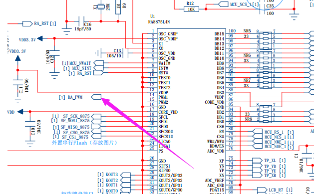

 楼主| 发表于 2017-10-27 09:27:56 | 显示全部楼层
请问是这个吗?
发表于 2017-10-27 11:21:27 | 显示全部楼层
回 东北f4 的帖子
东北f4:请问是这个吗? (2017-10-27 09:27)
对,就是这个。
