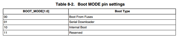

当前支持如下三种启动方式,第四种保留未使用,对应的寄存器BOOT_MODE0[1:0]有两个对应的引脚进行控制,就跟STM32的boot0和boot1引脚差不多。

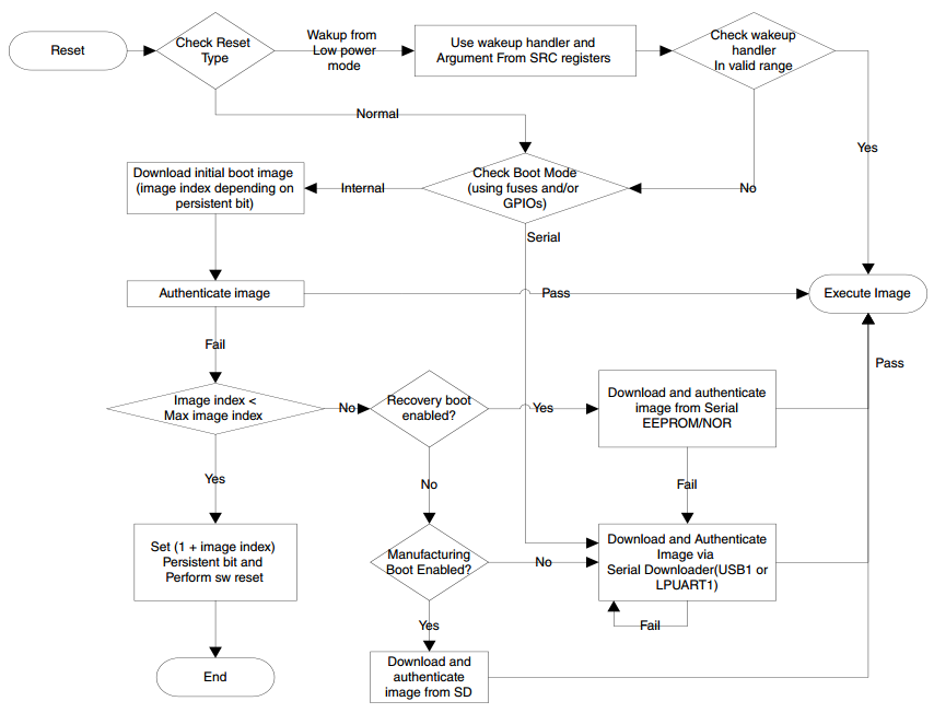

针对这三种启动方式,手册中给了一个执行的流程图,比较重要,不过仅含Internal Boot和Serial Bootloader,而Boot From Fuse跟Internal Boot是类似的,所以流程图中没有做介绍。
1.  其中Serial Bootloader比较好理解,如果检测到是这种启动方式,直接通过USB或者串口下载程序即可,这个应该就类似STM32的串口ISP和USB DFU。
2.  Internal Boot的理解就要麻烦些了,如果检测到是这种启动方式,会继续执行boot ROM里面的程序。流程图里面的Download initial boot image,应该就是从前面说的boot Device里面优先读取出参数信息出来,然进行Authenticate image授权认证,如果通过了就行执行boot Device的程序。如果没通过的话,情况就复杂些了。Image Index镜像索引应该就是程序的入口地址,

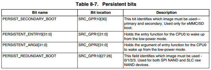

  2.1 如果这个入口地址小于MAX Image Index最大的镜像索引,也就是说这个地址是有效性的,将设置Persistent bit(1+Image Index),并进行软件复位。这里不太好理解,不知道设置了什么。根据Persistent bit的说明,有可能是修改了下入口地址,也有可能是换个备选的boot Device,类似电脑启动,选择了硬盘优先启动,找不到硬盘,重新配置启动优先级,可以选择U盘启动。
  2.2  如果这个入口地址大于MAX Image Index最大的镜像索引,也就是说这个地址是无效的。此时我们可以选择恢复之前的程序代码,也就是加载Serial EEPROM/ NOR中备份的代码,也可以选择不恢复,这时就根据Manufacturing Boot 的设置,可以选择从SD卡加载程序或者进入Serial Bootloader。
三、第1种启动方式:Boot From Fuse
BOOT_MODE[1:0]  = 00的时候选择这种启动方式,跟Internal boot的区别就是启动过程不受GPIO引脚的影响,仅受eFUSE控制。
如果eFUSE的BOOT_FUSE_SEL = 0表示boot Device未编程,将直接跳转到Serial Bootloader执行。
如果eFUSE的BOOT_FUSE_SEL = 1表示boot Device有程序,将按照正常顺序执行功能。
、第2种启动方式:Serial Bootloader
BOOT_MODE[1:0]  = 01的时候选择这种启动方式,表示直接通过USB或者串口下载程序,类似STM32的串口ISP和USB DFU。
、第3种启动方式:Internal Boot
BOOT_MODE[1:0]  = 10的时候选择这种启动方式。在这种模式下,程序将继续执行boot ROM里面的程序,这部分程序主要实现初始化硬件、从boot Device中加载程序,然后跳转到相应地址去执行程序。如果过程中出错,将跳转到Serial Bootloader执行。另外,Internal Boot的启动受GPIO引脚和eFUSE的共同控制。

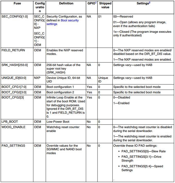

关于eFUSE涉及到很多寄存器,具体如下。现在有个问题就是这个eFUSE的BOOT_FUSE_SEL怎么配置,下载程序的时候配置下还是怎么个情况,有待后面实际操作板子研究,

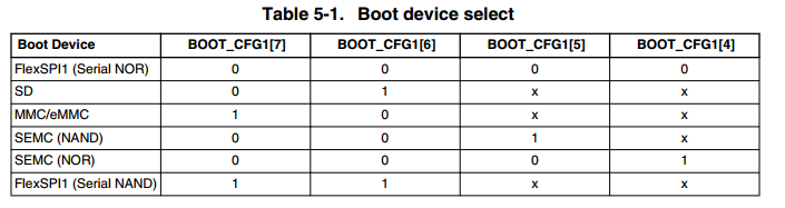

具体boot Device中选择哪种外设,由eFUSE中的BOOT_CFG1[7:4]进行选择:
