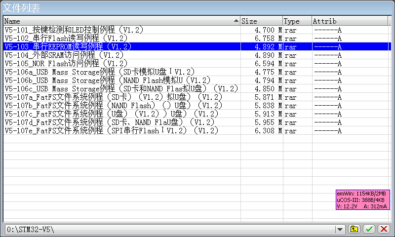

7. 解决choosefile控件采用UTF-8编码汉字显示SD卡等存储器中文文件名问题。

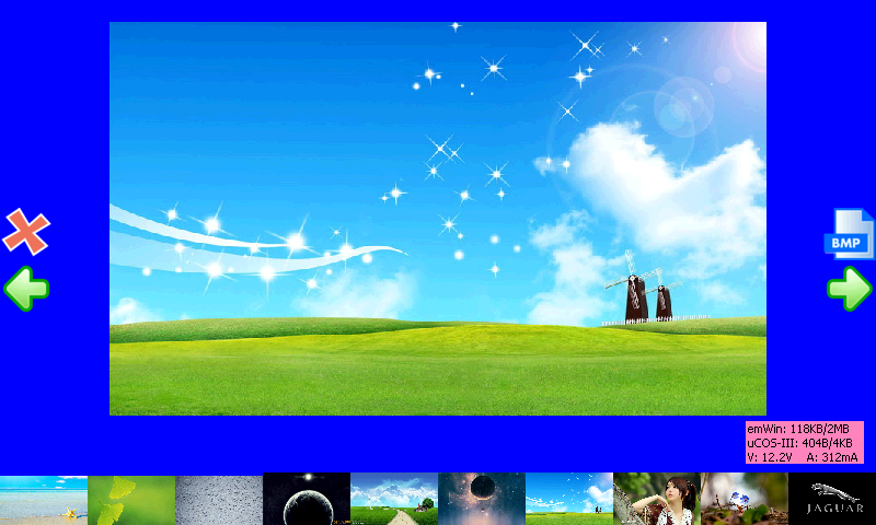

8. 更改BMP,GIF和JPEG图片的浏览效果,使其更加简洁。
2014-11-20
9. 现在可以很好的运行BMP, GIF和JPEG图片显示。

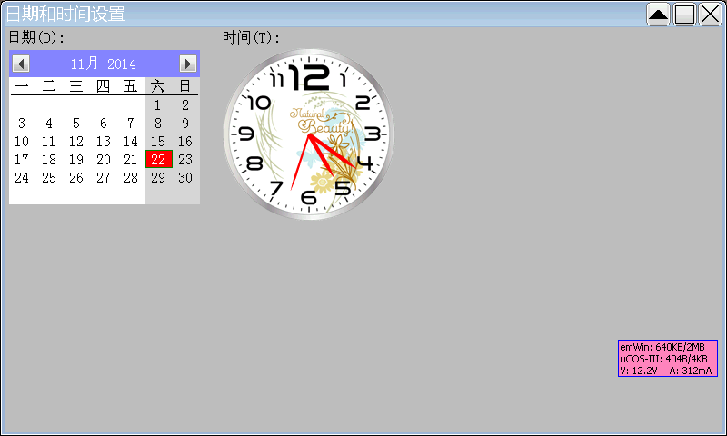

10 . 日期和时间设计界面进行中

3. 打开存储介质中文件

6. 更改BMP,JPEG和GIF图片的显示效果,使其更加简洁
BMP显示
JPG显示

7. 日期和时间设置界面,未完成,更新中。
