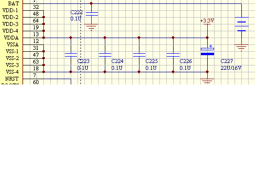

请问一下,RTC纽扣电池在断电后电流达到20mA,这个问题一般是什么原因!

VBAT 引脚是不是接到了3.3V ?
 楼主| 发表于 2012-12-24 11:25:49 | 显示全部楼层
这是rtc部分的电路图,程序内部会有什么问题吗!
 楼主| 发表于 2012-12-24 16:41:11 | 显示全部楼层
回 armfly 的帖子
armfly:VBAT 引脚是不是接到了3.3V ? (2012-12-21 13:10)
上面是电路图,程序内部会有什么问题吗!

发表于 2012-12-24 22:13:03 | 显示全部楼层
你检查下 C222 是否存在漏电问题。
 楼主| 发表于 2012-12-25 12:51:00 | 显示全部楼层
回 armfly 的帖子
armfly:
你检查下 C222 是否存在漏电问题。

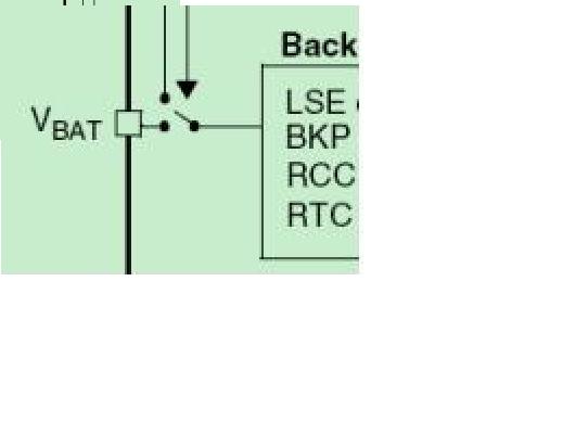

不存在,我把那电容焊掉,再测电流还20多mA。stm32单片机里面的电池供电和vdd供电的转换开关要软件控制?
