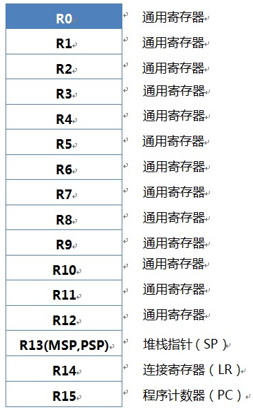

        Cortex-M4/M3处理器拥有R0-R15的寄存器组。其中R13作为堆栈指针SP。SP有两个,但在同一时刻只能有一个可以看到,这也就是所谓的“banked”寄存器。
4.2.1      通用寄存器
        寄存器从R0到R12是通用寄存器。R0-R7被称作lowregisters,由于指令集有限的可用空间,很多的16位指令只能访问这些寄存器。R8-R12被称作high registers,这些寄存器可用于32位指令和部分的16位指令,比如MOV指令。R0-R12的初始值是不定的。
4.2.2      堆栈指针寄存器
        Cortex-M3/M4拥有两个堆栈指针,然而它们是banked,因此任一时刻只能使用其中的一个,指针的切换通过特殊寄存器CONTROL实现。当引用R13(或写作SP)时,引用到的是当前正在使用的那一个,另一个必须用特殊的指令来访问(MRS,MSR指令)。这两个堆栈指针分别是:

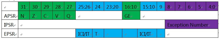

l  程序状态寄存器组(PSRs或曰xPSR)
程序状态寄存器在其内部又被分为三个子状态寄存器:
  Ø  应用程序PSR(APSR)
  Ø  中断号PSR(IPSR)
  Ø  执行PSR(EPSR)
        通过MRS/MSR指令,这3个PSRs即可以单独访问,也可以组合访问(2个组合,3个组合都可以)。当使用三合一的方式访问时,应使用名字“xPSR”或者“PSR”。下图是三个子状态分别使用的那几位。
        这里特别注意GE(这个是CM4新加的,CM3没有)和中断号PSR(IPSR),后面将SVC异常的时候要用到。

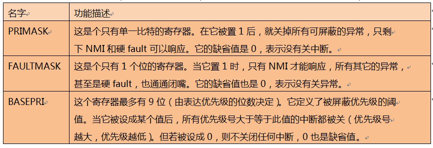

l  中断屏蔽寄存器组(PRIMASK, FAULTMASK,以及BASEPRI)
        这三个寄存器非常重要,初学者一定要了解,能记住最好。这里建立一个简单的表格,方便大家查看。
        对于时间-关键任务而言,恰如其分地使用PRIMASK和BASEPRI来暂时关闭一些中断是非常重要的(FreeRTOS中这个两个寄存器都有用到,μCOS-II和μCOS-III中只用到了PRIMASK)。 而FAULTMASK(这个寄存器在当前比较流行的RTOS中还没有用到过)则可以被OS用于暂时关闭fault处理机能,这种处理在某个任务崩溃时可能需要。因为在任务崩溃时,常常伴随着一大堆faults。在系统料理“后事”时,通常不再需要响应这些fault,总之FAULTMASK就是专门留给OS用的。

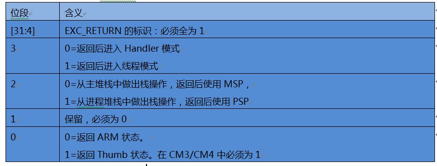

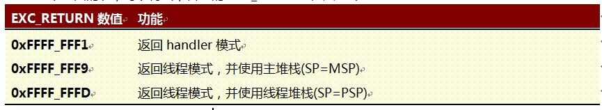

        前面已经讲到,在进入异常服务程序后,将自动更新LR的值为特殊的EXC_RETURN。EXC_RETURN中高28位全为1的值,只有[3:0]的值有特殊含义,当异常服务例程把这个值送往PC时,就会启动处理器的中断返回序列。因为LR的值是由CM3/CM4自动设置的,所以只要没有特殊需求,就不要改动它。
        下面是EXC_RETURN位段详解。
总结一下上面的表,可以得出,合法的EXC_RETURN值共3个。
如果主程序在线程模式下运行,并且在使用MSP时被中断,则在服务例程中LR=0xFFFF_FFF9(主程序被打断前的LR已被自动入栈)。
如果主程序在线程模式下运行,并且在使用PSP时被中断,则在服务例程中LR=0xFFFF_FFFD(主程序被打断前的LR已被自动入栈)。

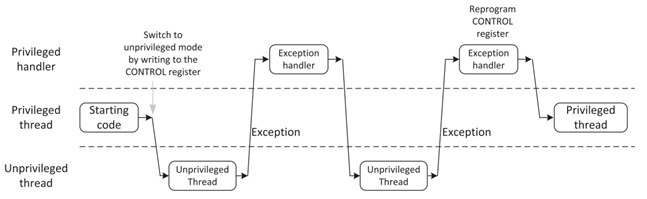

在特权级下的代码可以通过置位CONTROL[0]来进入用户级。而不管是任何原因产生了任何异常,处理器都将以特权级来运行其服务例程,异常返回后,系统将回到产生异常时所处的级别。用户级下的代码不能再试图修改CONTROL[0]来回到特权级。它必须通过一个异常handler,由那个异常handler来修改CONTROL[0],才能在返回到线程模式后拿到特权级。下图是特权级线程模式和用户级线程模式的切换图:
        一些简单的应用程序是不需要用户级线程模式的,如下图所示:
         把代码按特权级和用户级分开对待(当前流行的RTOS中,RTX支持此功能,用户可根据自己的需要进行配置),有利于使CM3/CM4的架构更加安全和健壮。例如,当某个用户程序代码出问题时,不会让它成为害群之马,因为用户级的代码是禁止写特殊功能寄存器和NVIC中断寄存器的。另外,如果还配有MPU,保护力度就更大,甚至可以阻止用户代码访问不属于它的内存区域。
        为了避免系统堆栈因应用程序的错误使用而毁坏,我们可以给应用程序专门配一个堆栈,不让它共享操作系统内核的堆栈。在这个管理制度下,运行在线程模式的用户代码使用PSP,而异常服务例程则使用MSP。这两个堆栈指针的切换是智能全自动的,就在异常服务的始末由硬件处理。

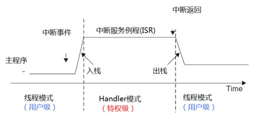

        如前所述,特权等级和堆栈指针的选择均由CONTROL负责。当CONTROL[0]=0时,在异常处理的始末,只发生了处理器模式的转换,如下图所示。
        但若CONTROL[0]=1(线程模式+用户级),则在中断响应的始末,both 处理器模式和特权等极都要发生变化,如下图所示。
        CONTROL[0]只有在特权级下才能访问。用户级的程序如想进入特权级,通常都是使用一条“系统服务呼叫指令(SVC)”来触发“SVC异常”,该异常的服务例程可以视具体情况而修改CONTROL[0]

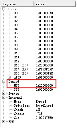

        对于不同的开发工具,需要使用不同的格式来设置MSP初值和复位向量。有些则由开发工具自行计算并生成。现在接着上面的.map文件进行说明,这个文件里面有一项是:
__initial_sp                             0x200065c0
        其实__initial_sp就是MSP的初始值,下面这个是Debug状态下的截图,MSP初始值和__initial_sp是一样的,也就是MDK帮我们计算好了MSP初始值。

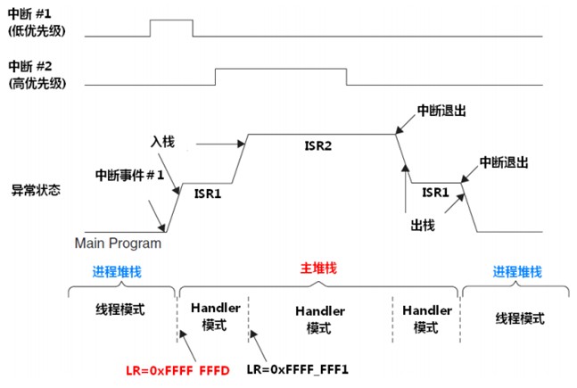

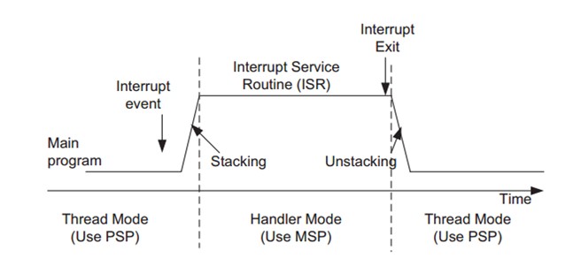

       这里我们再从Cortex-M3权威指南上获取两个关于双堆栈,操作模式以及特权模式的图片,第一个截图是线程模式使用主堆栈(注意观察中断嵌套后,堆栈和模式的变化):
        第二个截图是线程模式使用线程堆栈(注意观察中断嵌套后,堆栈和模式的变化,在嵌套时,更深层ISR所看到的LR总是0xFFFF_FFF1):
