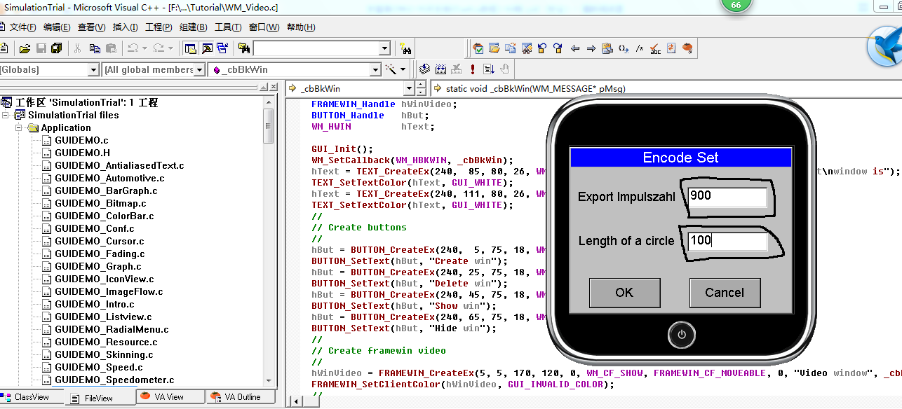

请高手不吝赐教!
当鼠标按下OK键后,程序怎样读取黑色方框里面的数值!谢谢!

看下你的编辑框输入是文本还是数值,如果是数值调用函数:EDIT_GetValue,如果是文本调用函数EDIT_GetText()
