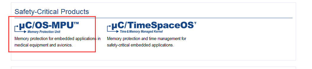

今天买的V5的板子到了,可惜不知道为什么,加群没有消息,问官方的QQ也是没有人回应,这个官方的QQ我觉得如果只是经常挂着又为什么要搞出来呢?哎,谁出来解释下?
参数stk_limit是用来限制堆栈增长的,但是在STM32F103的处理器上我没有看到这个参数有什么处理,没有学什么MPU,难道是跟这个有关吗?

版主这个问题还没有解决呢?参数stk_limit是用来限制堆栈增长的,但是在STM32F103的处理器上我没有看到这个参数有什么处理,没有学什么MPU,难道是跟这个有关吗?

12lyc:版主这个问题还没有解决呢?参数stk_limit是用来限制堆栈增长的,但是在STM32F103的处理器上我没有看到这个参数有什么处理,没有学什么MPU,难道是跟这个有关吗? (2014-12-15 16:19)
现在仅是软件上的支持,留有一定的任务堆栈空间,这个超过部分也是没有问题的,如果配合了MPU效果更好。配合MPU的情况没有研究过,主要是官网uC/MPU的代码没有开源。。。

我是不了解MPU,版主写个例程。

回 12lyc 的帖子
12lyc:我是不了解MPU,版主写个例程。 (2014-12-15 16:54)
有的,看这个教程:http://www.armbbs.cn/forum.php?mod=viewthread&tid=1788

看第6章,内存保护单元。
