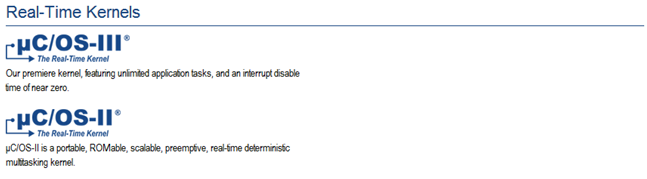

    移植前要从官网下载相关的源代码,一般官方会为IC厂商新推出的评估板配套相应的移植工程,比如去年(2013年)ST公司推出的STM32F429 探索套件。推出后不久Micrium公司就为其配套了自己的μCOS-III工程文件。其实不光Micrium会为其移植相应的工程,其它的RTOS厂商也会移植的,比如SEGGER公司为STM32F429探索套件移植的embOS工程文件。还有一点要和大家说的是,这些RTOS厂商倾向于使用IAR开发环境。为什么使用IAR开发环境?主要是因为IAR中集成了多款RTOS的调试组件。如下图所示:
        考虑到初学μCOS-III的同学中使用MDK的比较多,而且μCOS-III有相关的调试工具μC/Probe,功能也比较的强大。我们今后的教程以使用MDK为主,IAR相关的知识也会跟大家讲解。

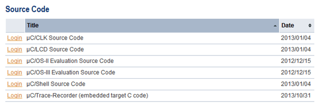

        下面开始说一下如何从官网下载μCOS-III源码代码以及为STM32配套好的工程代码。先说如何下载源代码:

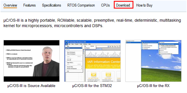

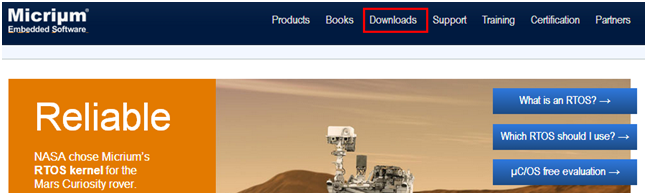

l 打开Micrium的官方网站:www.micrium.com,并点击下面的图标:
l 进入分版块以后,在最上面会有Download的链接:

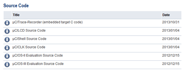

点击进入后,在网页的最下面可以看到源代码的下载地址:

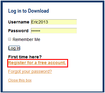

大家可能已经注意到了左侧是Login,这个的意思是大家需要注册一个账号才可以下载,注册很简单,点击Login弹出下面的界面注册就行。
        注册并登陆后上面的截图就会变成下面这样:

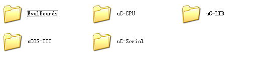

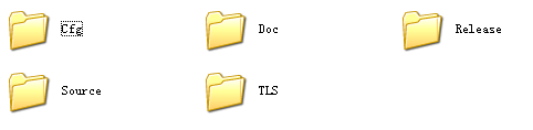

        这种情况下就可以下载源码了,咱们要下载的是最下面的那个,不过日期有点早,是2012年的了。将这个源码下载下来解压后会看到里面的文件如下(路径:\Micrium\Software\uCOS-III):
        这里咱们重点看一下Release文件,这个文件比较的重要,主要记录着μCOS-III的更新内容。内容如下(建议初学的同学把下面的内容读完,脑子里有个印象):

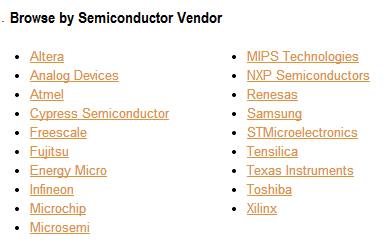

        其余的四个文件,大家打开看一下就行,下面还会继续的介绍。关于源代码的下载就说这多,下面说一下如何下载建立好的工程文件:

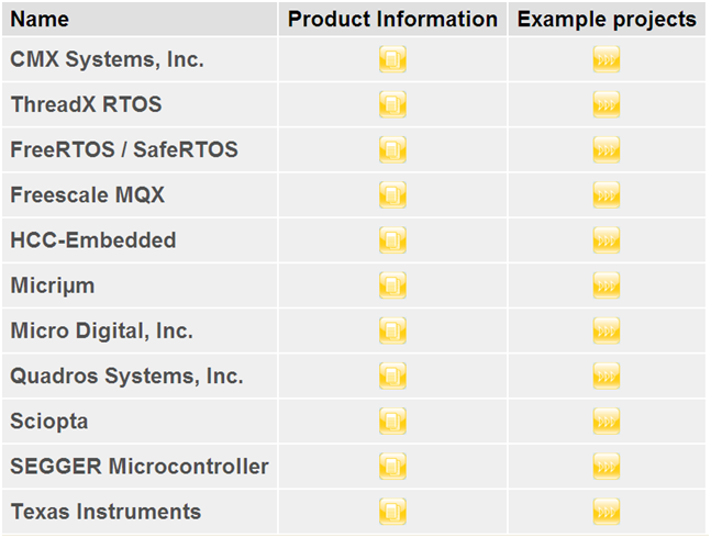

l 打开官网进入主界面以后看到下面的Download标记后,点击进入
        进入后看到各IC厂商的地址链接:

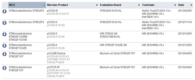

        我们点击进入意法半导体的链接,可以看到很多已经建立好的工程模板(这里只贴了部分工程):
        咱们要下载的是下面的这个工程:

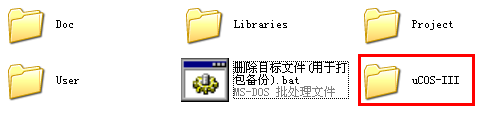

l 第一步:在跑马灯工程里面建立文件夹uCOS-III。
并将下面四个文件复制到uCOS-III文件夹里面:

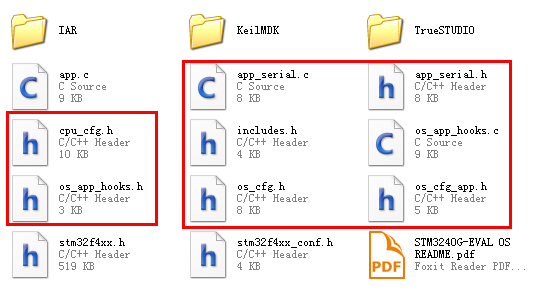

l 第二步:把官方工程此路径下Micrium\\Software\\EvalBoards\\ST\\STM3240G-EVAL\\uCOS-III的8个文件
以及此路径下Micrium\\Software\\EvalBoards\\ST\\STM3240G-EVAL\\uCOS-III\\KeilMDK的两个文件
复制到跑马灯工程里面的此路径下:V5-001a_GPIO实验_跑马灯\\User。

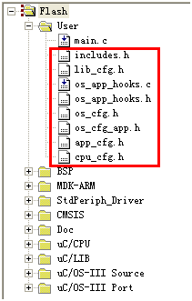

工程中需要的文件已经都复制到工程中了,下一步就是将这些文件添加到工程里面,并添加头文件路径。
l 第三步:在工程的左侧再建立四个组用于添加相应文件。

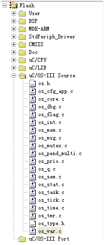

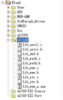

Ø uC/CPU中添加如下6个文件,这6个文件位于路径:V5-001a_GPIO实验_跑马灯\\uCOS-III\\uC-LIB和路径V5-001a_GPIO实验_跑马灯\\uCOS-III\\uC-LIB\\Ports\\ARM-Cortex-M4\\RealView下面
Ø uC/Lib中添加如下10个文件,这10个文件位于路径V5-001a_GPIO实验_跑马灯\\uCOS-III\\uC-CPU和路径V5-001a_GPIO实验_跑马灯\\uCOS-III\\uC-CPU\\ARM-Cortex-M4\\RealView 下面
Ø uC/OS-III Source中添加如下20个文件,这20个文件位于路径:V5-001a_GPIO实验_跑马灯\\uCOS-III\\uCOS-III\\Source 下面
Ø uC/OS-III Port中添加如下3个文件,这3个文件位于路径:V5-001a_GPIO实验_跑马灯\\uCOS-III\\uCOS-III\\Ports\\ARM-Cortex-M4\\Generic\\RealView 下面
Ø User中添加如下8个文件,这8个文件位于路径:V5-001a_GPIO实验_跑马灯\\User 下面
        上面这些文件添加完以后,一个完整的工程就算建立了,下面需要添加一下头文件的路径:

l startup_stm32f40_41xxx.s文件,修改这个文件中Systick和PendSV中断入口名,以便于和μCOS-III中命名统一。
  1. DCD     OS_CPU_PendSVHandler
  2.                 DCD     OS_CPU_SysTickHandler
  3. OS_CPU_PendSVHandler  PROC
  4.                 EXPORT  OS_CPU_PendSVHandler       [WEAK]
  5.                 B       .
  6.                 ENDP
  7. OS_CPU_SysTickHandler PROC
  8.                 EXPORT  OS_CPU_SysTickHandler      [WEAK]
  9.                 B       .
  10.                 ENDP

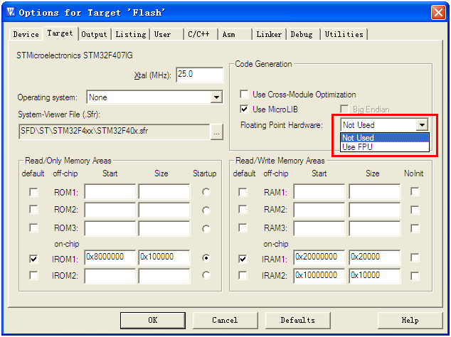

l 最后一步是去掉BSP文件组中的bsp_timer.c文件,因为这个文件是SysTick的驱动和μCOS-III中的驱动冲突了。同时要关闭FPU,因为咱们移植的port文件里面没有做FPU的支持。
上面这几步完成后,编译,链接,下载程序到开发板上,可以看到4个LED闪烁。至此μCOS-III的简单移植就完成了。
