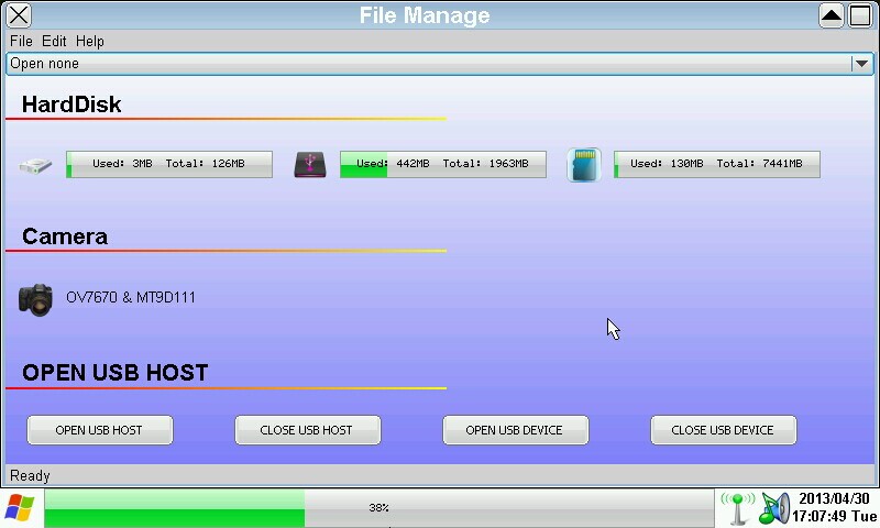

    emWin5.xx版本设计出来的界面还是非常漂亮的,先贴几个相关的设计图片,让大家有一些感官的认识。
1.3.1      STemWin设计界面
l 第一幅是官方设计的图片
    整体来说,这些图片还是非常漂亮的,不过这些界面不是用专门的控件显示出来的,使用的2D绘图配合内存设备管理实现的。

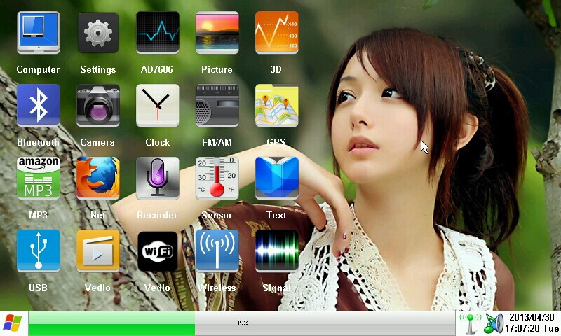

l 下面的是在STM32-V5开发板上面实现的界面
    总的来说这些界面还是非常漂亮的,关于STM32-V5开发板更详细的资料可以看如下两个地址:

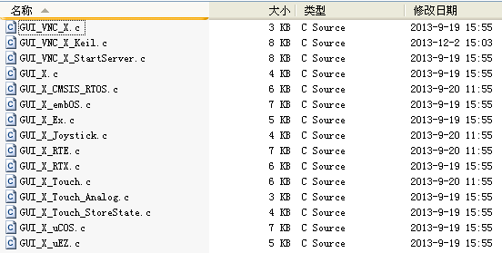

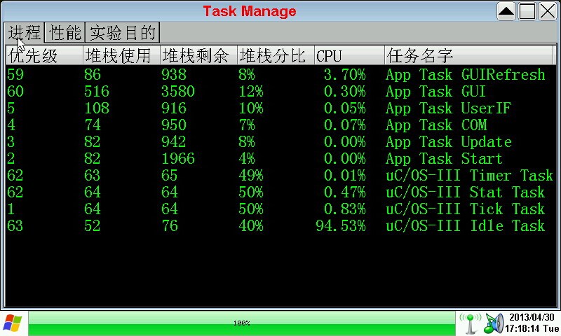

1.3.4      RTOS对STemWin多任务的支持
    基本常见的RTOS都支持STemWin的多任务,移植起来也比较的简单,下面这些是官方提供好的移植。

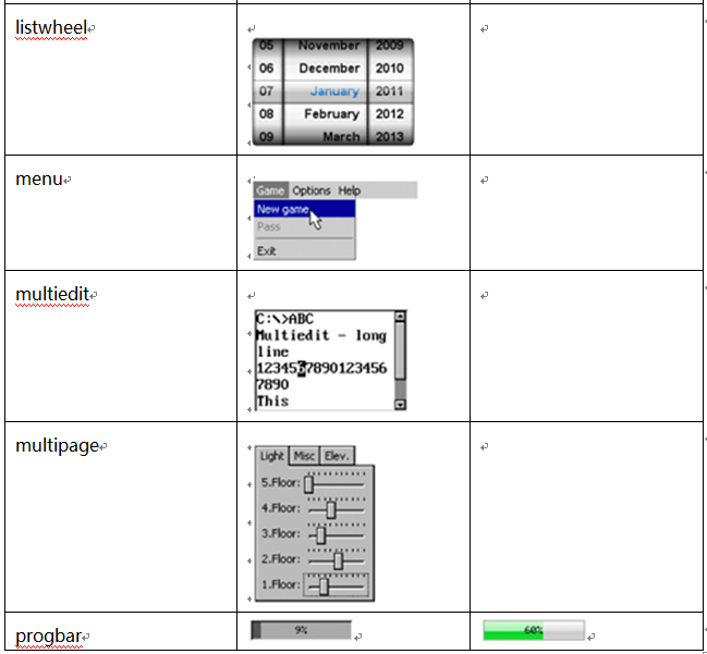

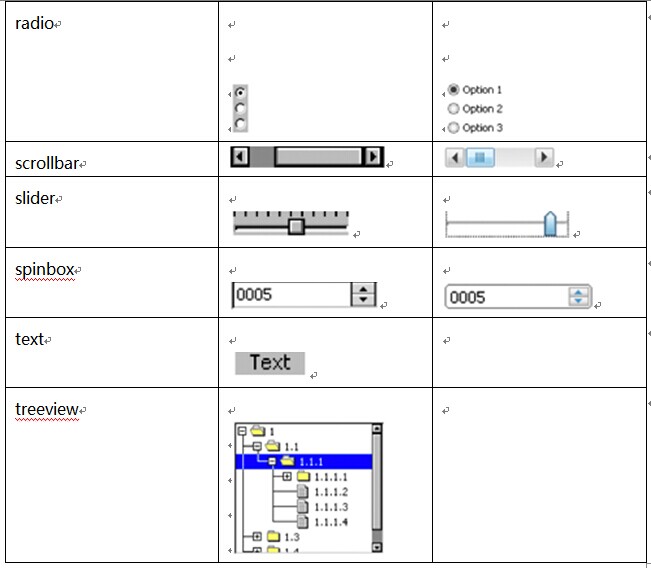

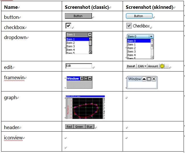

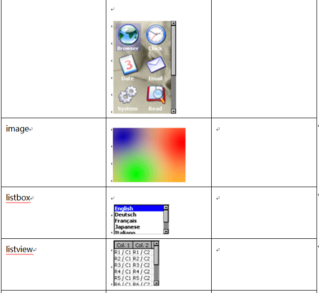

1.3.6      STemWin当前支持的控件
    由于emWin在不断的更新当中,这里是当前支持的大部分控件,但不是全部。

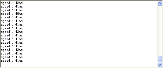

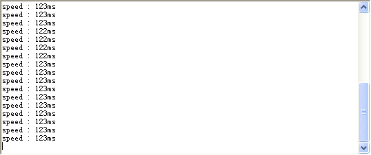

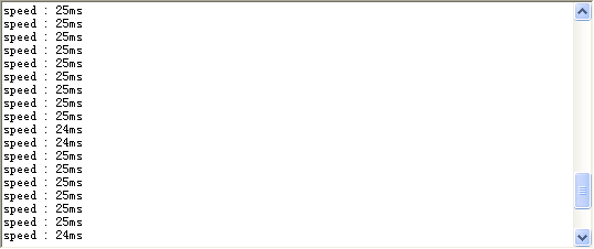

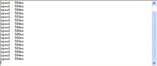

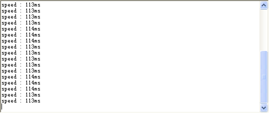

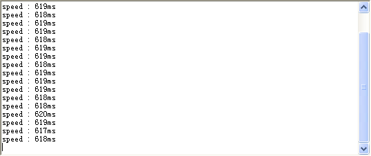

    以前论坛上以及群里面的一些客户对STM32F103和407跑STemWin持怀疑态度,觉得跑不起来,或者说实时性不行,刷屏比较慢,这里我专门的做了一些测试。
1.4.1      刷色块
l 测试F4驱动RA8875的7寸800*480分辨率的屏。
    优化底层的情况下,刷整个屏
    没有优化底层的情况下,刷整个屏
     通过上面的测试,有没有看到差距,底层没有经过优化的要620ms,而优化以后的刷整个屏只要25ms, 620 / 25 = 24.8倍,能差出这么多来,可见经过优化和没有优化的差距之大。由于RA8875有刷色块的指令,这里再用3.0寸的测试一下(3.0寸的没有专门的刷色块指令)。
l 测试F4驱动SPFD5420的3寸400*240分辨率的屏。
    优化底层的情况下,刷整个屏
    没有优化底层的情况下,刷这个屏
     有没有看到差距,这里差出10倍来。

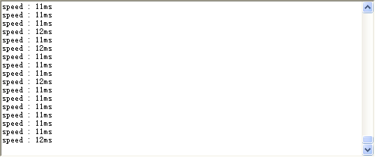

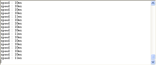

1.4.2      刷控件
     这里刷一个如下图所示样子的控件,大小800*480
      优化底层的情况下,刷整个控件
     没有优化底层的情况下,刷整个控件
       有没有看到差距。
    现在用3.0的屏刷控件优化底层的情况下,刷整个控件
     没有优化底层的情况下,刷整个控件
    通过上面的比较,大家有没有看到差距,是否还对用F1,F4跑emWin界面存在疑虑?对于刷图片,本身STM32F1,STM32F4刷图片的效果就比较差,这里就不做测试了。通过这个测试也说明了很重要的一点,那就是优化底层驱动的重要性。
