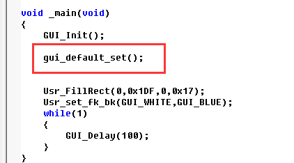

发表于 2017-11-10 01:14:55 | 显示全部楼层
回 jplzl10000 的帖子
jplzl10000:就是放在GUI_Init后面的呀
 (2017-11-09 10:22)
看我这个帖子:http://www.armbbs.cn/forum.php?mod=viewthread&tid=61295
268
597
1401
1401
 楼主| 发表于 2017-11-11 07:08:53 | 显示全部楼层
eric2013:看我这个帖子:http://www.armbbs.cn/forum.php?mod=viewthread&tid=61295 (2017-11-10 01:14)
果然呀,放在之前就好了
