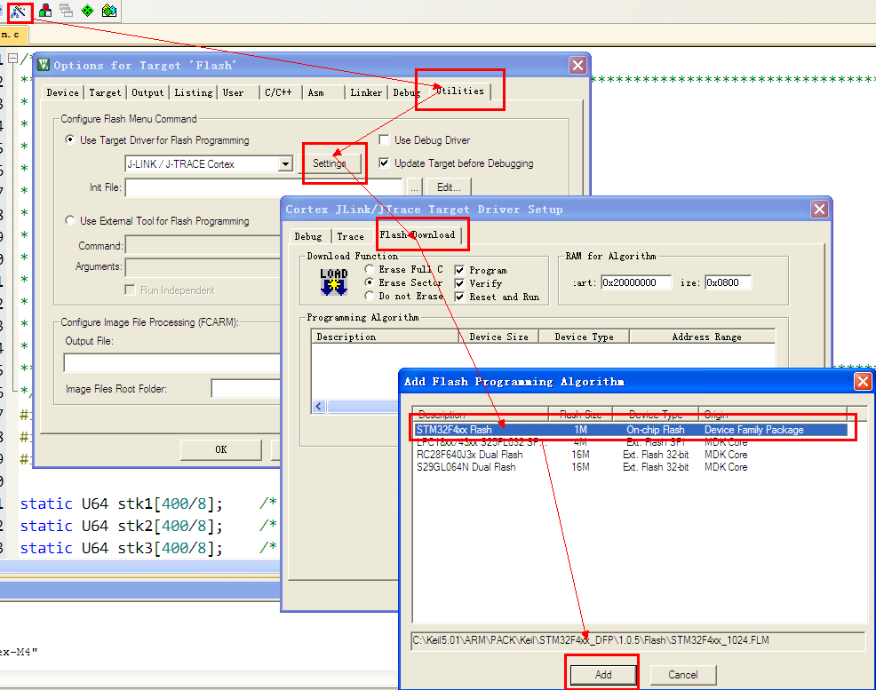

不同的MDK版本打开一个工程并编译后会造成丢失flash下载算法的问题要引起大家的注意,实际测
试MDK4.73和MDK5.10编译同一个工程后会造成另一个对方的flash下载算法丢失,解决办法就是重新添加flash算法,并根据
板子的下载接口是JTAG还是SW进行相应的选择:

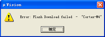

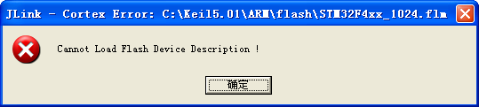

没有flash算法,下载的时候提示如下错误:
1、  flash下载算法的添加:

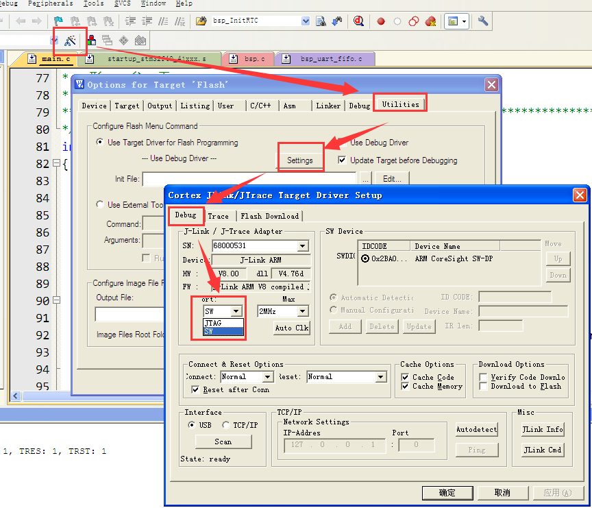

2.  SW或者JTAG模式选择在这里:
