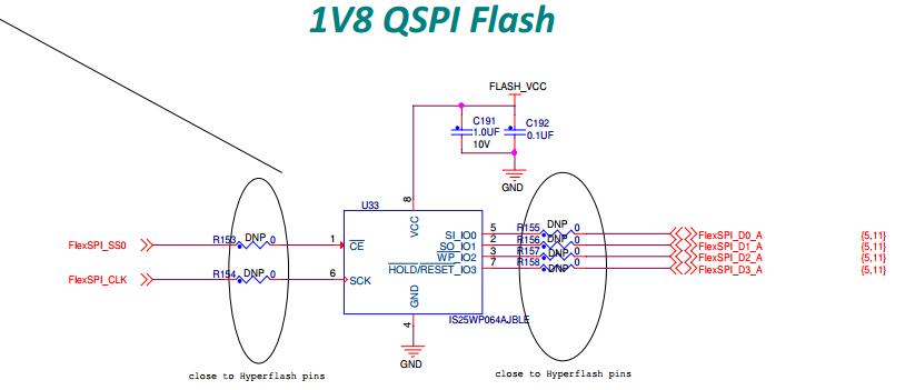

HyperFlash虽然是八线的,但是价格吓死人。因为官方板子选择了一个顶配的64MB,速度333MB//S
i.MX RT官方评估板子是用的4线SPI,即QSPI。
