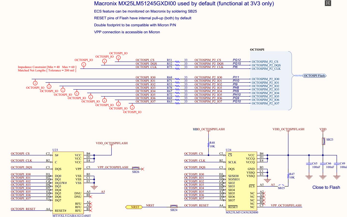

8线SPI已经逐渐成为趋势。现在的芯片厂商的评估板子都热衷带这种8线的了,要么HyperBUS,要么OctalSPI。
这次他们用的是宏电子的8线OctoFlash主频是采用的133MHz的,读取速度应该在200MB/S以上(推测是,手册上并没有标出)。接线原理图如下,里面还有个镁光的替代型号,速度是180MB/S。
用OctoFlash手册: MX25LM51245G, 3V, 512Mb, v1.0.pdf (1007 KB, 下载次数: 118)

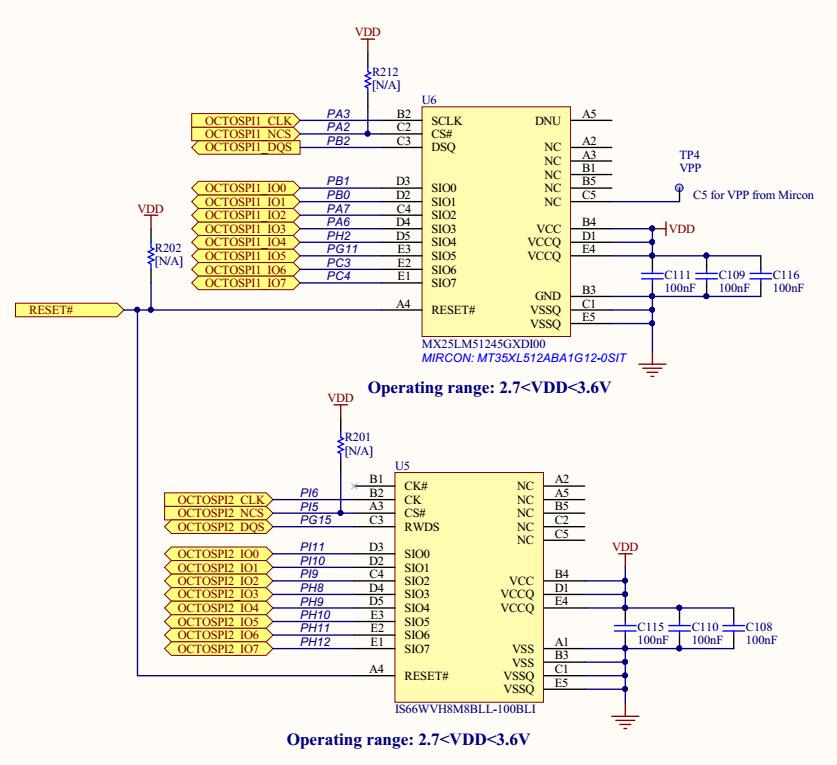

 楼主| 发表于 2017-11-15 01:43:21 | 显示全部楼层
这个系列对应的综合板子就更会玩了,还多带了一个HyperBUS接口的HyperRAM,采用ISSI系列产品。

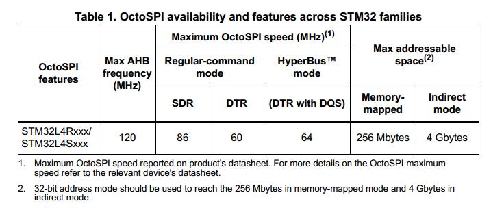

发表于 2017-11-15 07:35:00 | 显示全部楼层
扫了一眼,STR(SDR) 模式下最高86MB/S, DTR (DDR) 模式下最高120MB/S.
来源:http://www.st.com/content/ccc/resource/technical/document/datasheet/group3/98/80/dc/e5/f8/4b/4b/a3/DM00366448/files/DM00366448.pdf/jcr:content/translations/en.DM00366448.pdf
251/252页

 楼主| 发表于 2017-11-15 09:35:58 | 显示全部楼层
回 armytian 的帖子
armytian:HyperBUS和OctalSPI是一个东西啊? (2017-11-15 06:35)
不是,是这个新出的STM32L4+的OctoSPI接口即支持OctalSPI,同时还支持HyperBus
 楼主| 发表于 2017-11-15 09:37:19 | 显示全部楼层
回 unknownuser 的帖子
unknownuser:扫了一眼,STR(SDR) 模式下最高86MB/S, DTR (DDR) 模式下最高120MB/S.
来源:http://www.st.com/content/ccc/re ... s/en.DM00366448.pdf
251/252页
.. .. (2017-11-15 07:35)
这个L4+系列的主频120MHz,仅能发挥这个芯片133MHz的一半性能
Octal-SPI interface (OctoSPI) on STM32L4+ Series 应用笔记: en.DM00407776.pdf (1.38 MB, 下载次数: 89)
