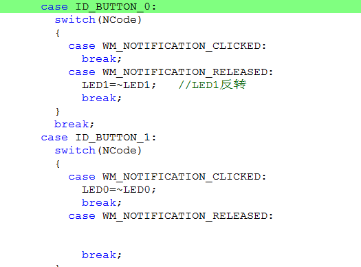

发表于 2017-11-16 13:43:49 | 显示全部楼层 |阅读模式

 楼主| 发表于 2017-11-16 13:44:35 | 显示全部楼层
LED0可以亮,LED1没效果
发表于 2017-11-16 13:50:05 | 显示全部楼层
这种情况一般是你的触摸驱动有问题,你串口打印下触摸坐标,看看是不是松手了,还是按下的状态。

 楼主| 发表于 2017-11-16 14:11:58 | 显示全部楼层
eric2013:这种情况一般是你的触摸驱动有问题,你串口打印下触摸坐标,看看是不是松手了,还是按下的状态。 (2017-11-16 13:50)
    FT6206_Read_Reg((uint8_t*)&buf, 7);
    if ((buf[2]&0x0f) == 1)   //判断是否按下
        touchY = (s16)(buf[5] & 0x0F)<<8 | (s16)buf[6];
        touchX = (s16)(buf[3] & 0x0F)<<8 | (s16)buf[4];
        if(touchY==0)
            touchX=0;
            if(touchX >479 ) touchX =479;
            //else if(touchX < 0) touchX=0;
            if(touchY > 799) touchY = 799;
            //else if(touchY < 0) touchY = 0;
    printf("′¥ÃtX:%d\\r\\n",touchX);
  else
    touchX=touchY=0;
    return touchX;
松开坐标就变为0了。
发表于 2017-11-16 14:22:37 | 显示全部楼层
看我们这个FT5X06的,你发送的状态里面得有松手的。
注意置红的代码,得有状态的判断。然后调用函数GUI_PID_StoreState。

 楼主| 发表于 2017-11-16 14:30:39 | 显示全部楼层
eric2013:看我们这个FT5X06的,你发送的状态里面得有松手的。
void FT5X06_OnePiontScan(void)
....... (2017-11-16 14:22)
谢谢汉哥,我去试试
52
73
73
 楼主| 发表于 2017-11-16 15:27:56 | 显示全部楼层
好的,可以了,感谢
