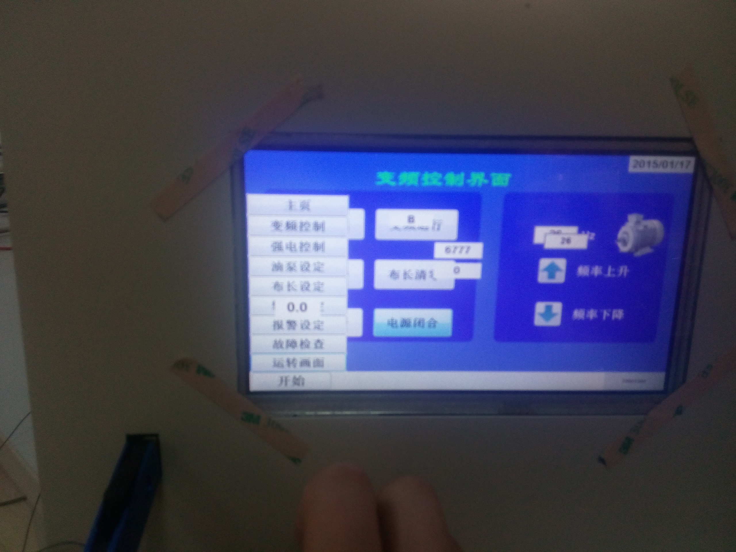

我在做一个项目,界面切换时发现小空间会比背景的windows先出来,这个有没有办法解决的请问?
发表于 2015-2-6 10:07:12 | 显示全部楼层
如果使能了窗口的内存设备了话,emWin会将所有要显示的内容全部计算好,然后再刷新,出现这种情况的一个根本原因还是因为emWin动态内存小。

 楼主| 发表于 2015-2-6 23:29:48 | 显示全部楼层
eric2013:如果使能了窗口的内存设备了话,emWin会将所有要显示的内容全部计算好,然后再刷新,出现这种情况的一个根本原因还是因为emWin动态内存小。 (2015-02-06 10:07)
也就是说我现在要做的是调整分配给emwin的内存空间是吗

 楼主| 发表于 2015-2-9 10:57:47 | 显示全部楼层
BUTTON没事,但是EDIT会先出来

 楼主| 发表于 2015-2-9 17:25:32 | 显示全部楼层
我待会用电脑上传,我发现是因为TEXT和EDIT没有皮肤,所以出现比较快,比按钮窗体都快

 楼主| 发表于 2015-2-11 15:27:13 | 显示全部楼层
有没有截图,我看下一下,手机简单的拍一个就行。
就是这样子,我用左侧菜单去切换窗口,开始按钮可以打开菜单窗体,跟windows开始一样的形式。图为,当我切换到别的界面的时候就出现了这样的情况,另外一页界面的edit和text先出现了。用了默认皮肤,可以从button中看出来
发表于 2015-2-12 09:41:19 | 显示全部楼层
是不是这样的,刚开始的时候显示的是图片里面的变频控制界面,然后你切换到其它界面的时候,这个界面的edit和text控件先显示出来,然后这个这个界面的其它内容才显示出来。

 楼主| 发表于 2015-2-13 07:40:47 | 显示全部楼层
对的,这个时刻是从产品控制切换到其他的窗体。这个问题不解决没办法继续了

感觉是emWin动态内存不够了,你实时打印下emwin动态内存的剩余。

 楼主| 发表于 2015-2-14 10:02:08 | 显示全部楼层
打印了,右下角就是,我把text的背景去掉就好了,好奇怪的机制
