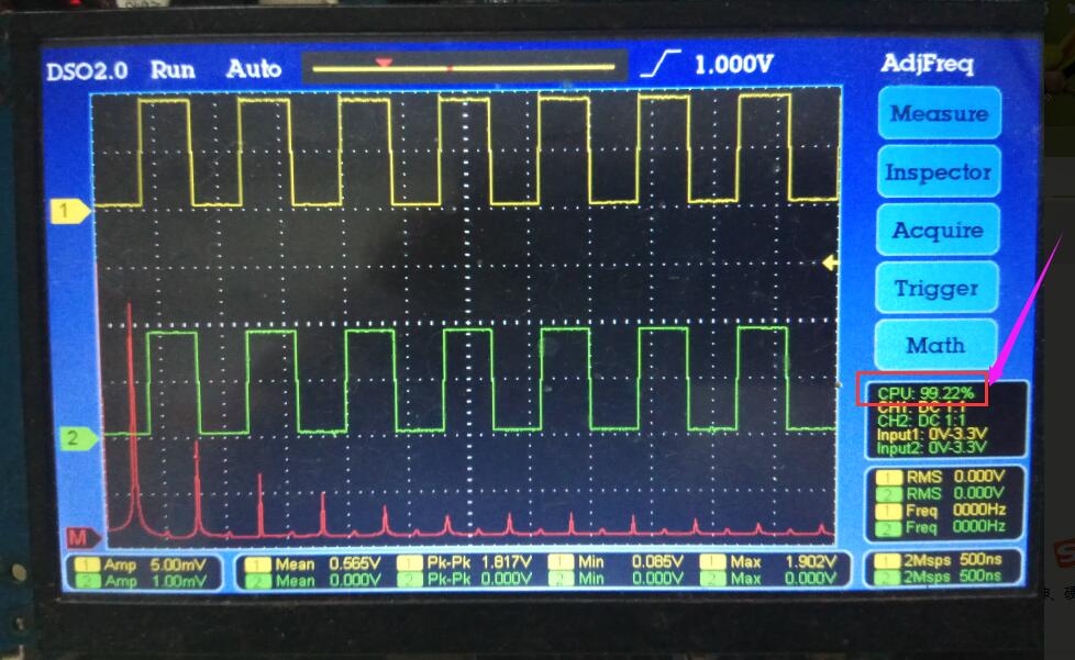

[μCOS-III] 二代示波器已经将F429的性能完全放开,CPU利用率已经一直工作于99%-100%
发表于 2017-11-22 01:24:51 | 显示全部楼层 |阅读模式
后面还得继续优化,实际得让其工作在90%以下,F429的性能在这样高负荷的工作下已经力不从心

发表于 2017-11-22 11:58:17 | 显示全部楼层
怪不得要用到fpga,数据采集太快了
 楼主| 发表于 2017-11-23 00:46:45 | 显示全部楼层
回 myxiaonia 的帖子
myxiaonia:怪不得要用到fpga,数据采集太快了 (2017-11-22 11:58)
现在ADC是全部的DMA处理,主要是界面性能更不上了,之前仅显示一个波形的时候还可以搞到40帧以上,现在显示的信息多了,还要做信号处理,性能跟不上了。

发表于 2017-11-23 13:57:41 | 显示全部楼层
eric2013:现在ADC是全部的DMA处理,主要是界面性能更不上了,之前仅显示一个波形的时候还可以搞到40帧以上,现在显示的信息多了,还要做信号处理,性能跟不上了。 (2017-11-23 00:46)
sdram是不是瓶颈很大,被adc采集后,占用很多总线时间

发表于 2017-11-23 22:22:58 | 显示全部楼层
也遇到过这样的问题,显示处理过多人机交互,导致MCU对低层数据等实时更新数据不及时,最后是将界面显示和信号处理分成两个独立模块,模块中间通信解决!
 楼主| 发表于 2017-11-24 00:10:53 | 显示全部楼层
回 magicoctoier 的帖子
magicoctoier:也遇到过这样的问题,显示处理过多人机交互,导致MCU对低层数据等实时更新数据不及时,最后是将界面显示和信号处理分成两个独立模块,模块中间通信解决! (2017-11-23 22:22)
任务框架采用事件触发可以有效降低CPU利用率,但是以系统示波器刷新率为代价的,所以就比较纠结。后面还是考虑降低下刷新率吧,降低到20-30帧的刷新。
 楼主| 发表于 2017-11-24 00:11:44 | 显示全部楼层
回 roguebear 的帖子
roguebear:上f7吧。 (2017-11-23 20:33)
F7还不行,图形性能没有提升,得上i.MX RT了,后面三代示波器将考虑升级到i.MX平台,直接跨过H7了。
 楼主| 发表于 2017-11-24 00:18:14 | 显示全部楼层
回 myxiaonia 的帖子
myxiaonia:sdram是不是瓶颈很大,被adc采集后,占用很多总线时间 (2017-11-23 13:57)
是的,对于图形性能,SDRAM是个很大的瓶颈,现在虽然是32位SDRAM,但是F429的FMC只能以主频的一半频率驱动SDRAM,也就是84MHz或者90MHz,完全发挥不了166MHz性能,仅发挥了一半。
