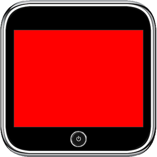

这个Demo主要是实现每隔1000ms改变一下桌面窗口的颜色。
1. 定时器消息,这里要特别注意,如果想要定时器每隔一段时间执行一次,而不是只执行一次,必须得调用WM_RestartTimer()。在这个消息里面将桌面窗口无效进而会执行桌面窗口的重绘消息。
2. 创建定时器函数
    WM_CreateTimer(WM_HBKWIN, //接受信息的窗口的句柄,注意是窗口而不是对话框
                                                         0, //用户定义的Id。如果不对同一窗口使用多个定时器,此值可以设置为零。
                                                         1000, //周期,此周期过后指定窗口应收到消息。
                                                              0) //保留,留作将来使用
这个Demo的实际显示效果如下:

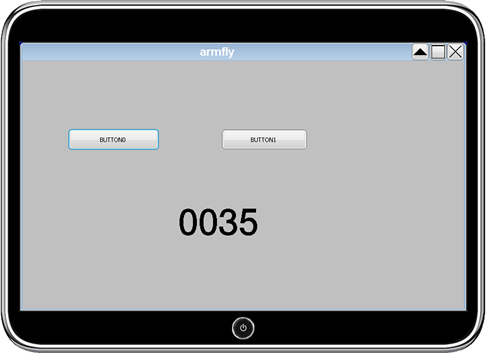

36.3 对话框上使用定时器实例
    这个Demo的主要功能是在对话框上面实现一个计数功能。下面是源码(可以将其直接的复制到开发板或者模拟器上面运行

  69. */

1. 定时器消息,在定时器消息中实现文件控件计数值的更新。
2. 给对话框创建一个定时器,特别注意这里需要获取对话框中窗口的句柄才可以使用。
这个例子的实际显示效果如下(分辨率800*480)
