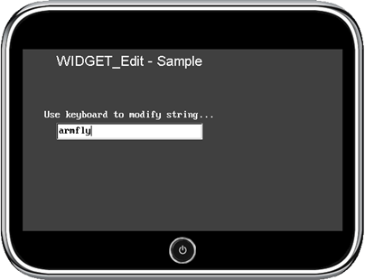

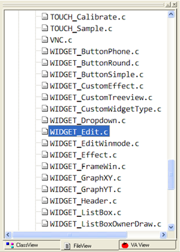

43.2 官方WIDGET_Edit实例
    官方的这个例子演示了部分EDIT控件API的使用。这个例子在模拟器中的位置:
源代码如下(官方的这个例子有BUG,下面是修改前的,也就是源代码):

实际显示效果如下:

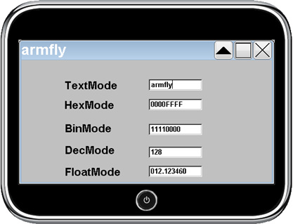

43.3 对话框上使用编辑框控件
    用uCGUIBulder4.0建立一个如下的界面(分辨率480*272):

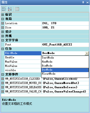

    通过这个例子主要是显示一下编辑框支持的五种显示方式,设置的位置如下:
源代码如下(可以直接复制到模拟器或者开发板上面显示):

1. 设置16进制显示。
2. 设置2进制显示。
3. 设置10进制显示。
4. 设置浮点数显示。
实际的显示效果如下:
