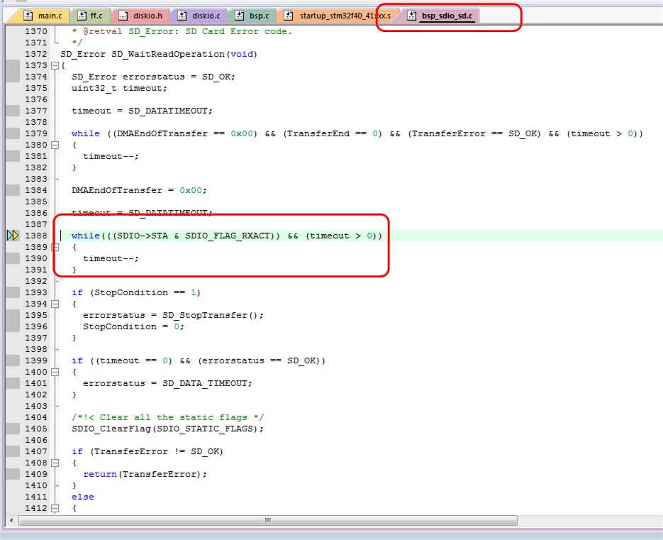

 楼主| 发表于 2015-3-10 13:47:12 | 显示全部楼层

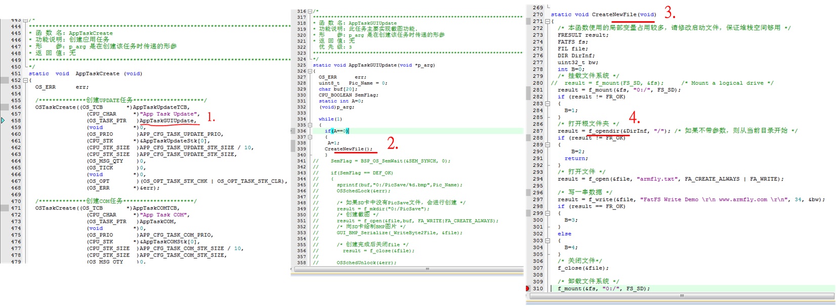

抱歉 我講清楚我怎麼測試的好了
首先 我用版主給的   ""   我们的这个示波器例子,用到了好几种DMA,在这个帖子:http://www.armbbs.cn/forum.php?mod=viewthread&tid=3886  ""  程式看了一遍 並且修改成如圖
跑到第4點時,程式跑到
就無法繼續了,當然當timeout減完會跳掉但 SD卡不會有任何寫入
這就是我的疑問,我相信你們測試應該也會一樣吧
ps  CreateNewFile的程式是參考  ""  V5-107a_FatFS文件系统例程(SD卡)(V1.2)  ""
是貴公司的開發版
期待你們的回應 謝謝

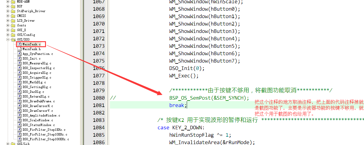

发表于 2015-3-10 18:00:05 | 显示全部楼层
回 fcdxsdxsza 的帖子
fcdxsdxsza:抱歉 我講清楚我怎麼測試的好了
首先 我用版主給的   ""   我们的这个示波器例子,用到了好几种DMA,在这个帖子:http://www.armbbs.cn/forum.php?mod=viewthread&tid=3886""  程式看了一遍 並且修改成如圖
  .. (2015-03-10 13:47)
不会啊,示波器的的截图都是用的函数AppTaskGUIUpdate。测试没问题。
也就是这个帖子里面的截图都是用的这个函数:http://www.armbbs.cn/forum.php?mod=viewthread&tid=3886
差点忘了一件重要事件,我们示波器代码uCOS-III的任务堆栈空间是用的CCM RAM空间,这个空间有个问题,不支持DMA操作,也就是你用的函数CreateNewFile里面与FatFS相关的
变量一定要放在全部变量里面,SDIO有用到DMA操作(建议你把函数CreateNewFile里面的变量全部搞成全局变量再试试)
34
112
214
214
 楼主| 发表于 2015-3-11 17:30:29 | 显示全部楼层
你好:  可以請問 ""  示波器的的截图都是用的函数AppTaskGUIUpdate  "" 這功能要按個鍵才會拍照?
還有放在 全部变量 後 真的成功寫入了!!  (你好厲害! [s:151] [s:151] )
115679
发表于 2015-3-11 17:57:51 | 显示全部楼层
回 fcdxsdxsza 的帖子
fcdxsdxsza:
