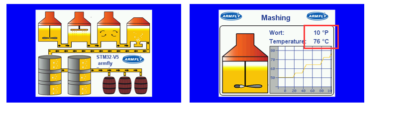

請問 要在ST emwin 螢幕顯示   ℃  要怎麼顯示
謝謝

有个专门的编码是用来显示温度的,看下这个例子:http://www.armbbs.cn/forum.php?mod=viewthread&tid=5596

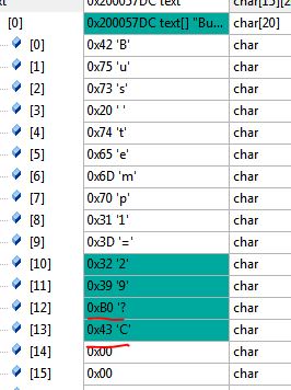

感謝兩位的回覆 可是螢幕還是只有顯示 C 而已
但我有看暫存器有  ℃
版子是用V5
程式為
static const char tempchar[]={'\\xB0','C','\\0'};
GUI_DispStringAt(tempchar,280,110);
另一塊板子 就有 ℃ ....超級神奇

注意,在显示前,需要设置字体。 比如 GUI_SetFont(&GUI_Font8x16);
字体一定不能选择带ASCII后缀的,因为这种没有扩展字符。 比如这种字体就不行! GUI_SetFont(&GUI_FontComic18B_ASCII)

真的是字體的關係
又上了一課  謝謝
