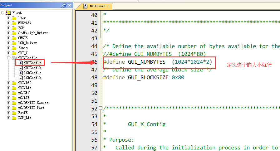

emwin的动态内存配置在文件GUIConf.c文件里面。

这是我的guiconf.h文件,但我没找到guiconf.c文件?
而且里面没有 gui_alloc_size的定义

115679
发表于 2015-3-11 11:23:25 | 显示全部楼层
