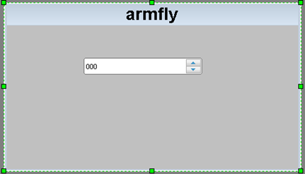

    SPINBOX控件主要用于需要快速而准确的数据调整,SPINBOX控件是由一个编辑框和两个按钮组成。默认的显示效果如下:

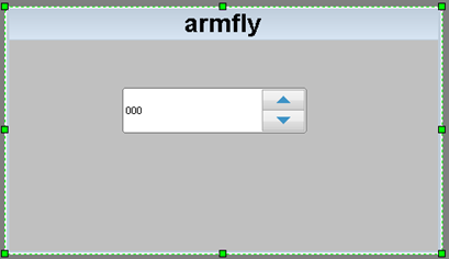

设置了皮肤色后显示效果如下:

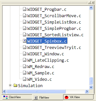

    官方的这个实例很好的演示了spinbox的使用,这个例子在模拟器中的位置:

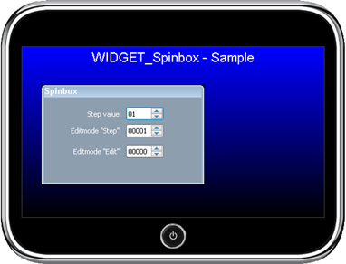

实际显示效果如下:

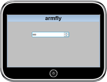

    这里用GUIBulder5.22建立一个如下的界面(分辨率480*272):
    当前GUIBulder5.22版本对SPINBOX控件的支持还比较的弱,仅支持将其添加到对话框上面。将生成的代码直接复制到模拟器或者开发板上面运行,实际显示效果如下(生成的代码在本期教程配套的例子中):
