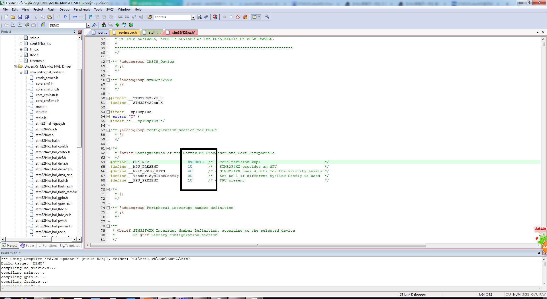

C:\Users\Administrator\STM32Cube\Repository\STM32Cube_FW_F4_V1.18.0\Middlewares\Third_Party\FreeRTOS\Source\portable\RVDS\ARM_CM4F\port.c(483): error: A1586E: Bad operand types (UnDefOT, Constant) for operator (
把后面的U去掉就OK了。这个问题很奇葩,应该有人遇到过吧。

我的正常,也是带U的。估计和KEIL的环境或者CMSIS的版本有关
