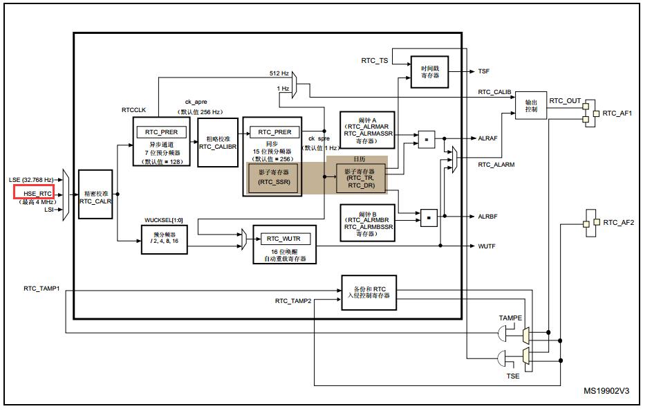

前面做429的RTC的程序,用32768的外部晶振,误差每天要好几秒,
我现在HSE想选用TCXO的12mHZ温补晶振,0.1PPM。
是不是可以取代32768,直接使用HSE作为RTC时钟源?精度会不会更高?
我如果想提高RTC精度,应该怎么选择晶振?
115653
发表于 2017-12-7 15:06:58 | 显示全部楼层
看参考手册里面的RTC提供,除了LSI和LSE以外,里面有个HSE_RTC,你可以尝试搞下。
