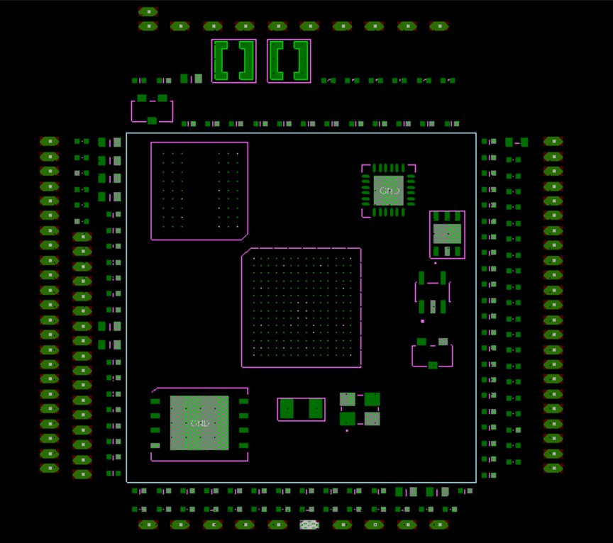

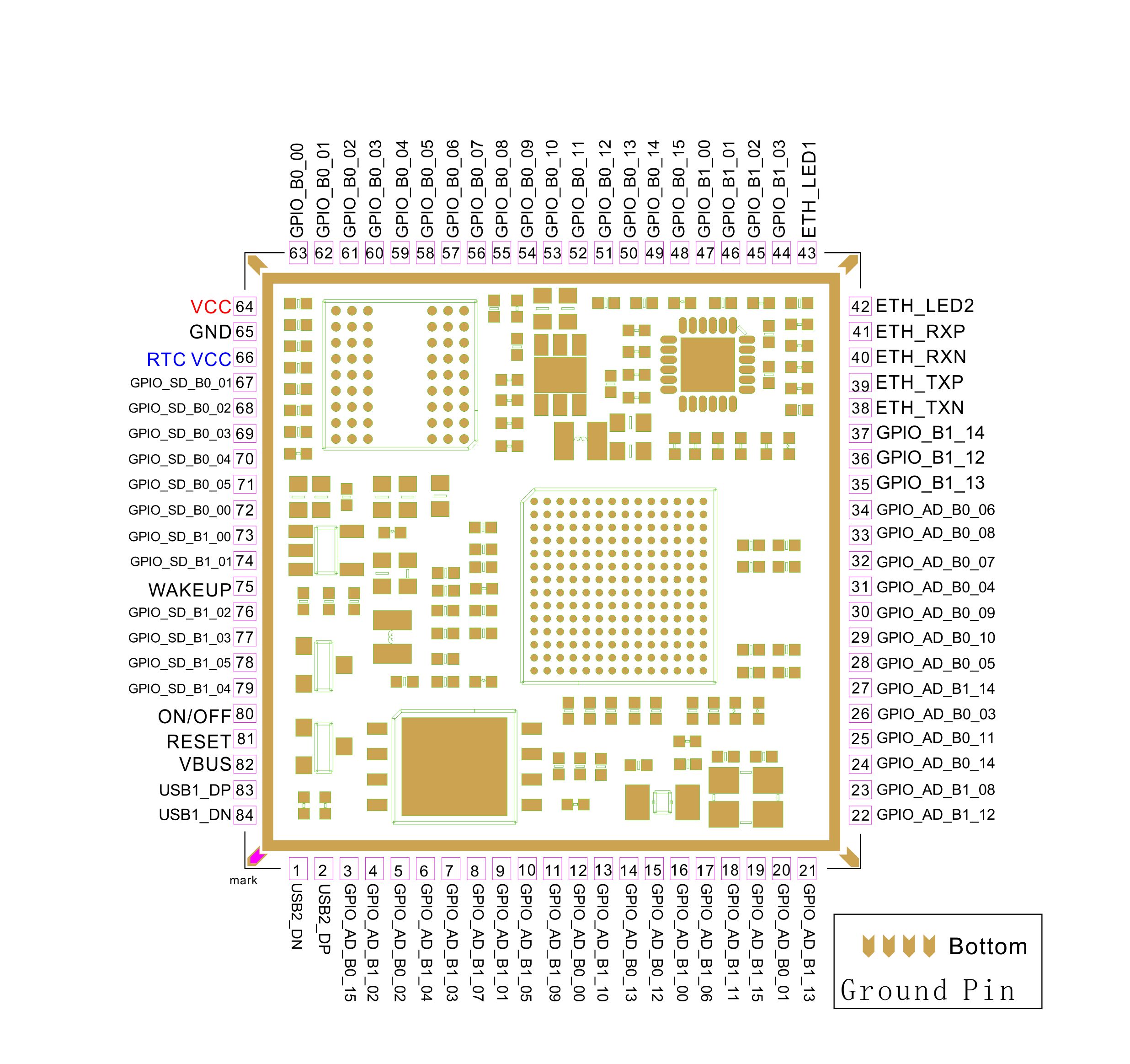

CPU:MIMXRT1052DVL6A
  Memory: 32MB on board sdram
  Strorage: Qspi flash, 8MB default, 4MB to 32MB optional
  Ethernet: on board ethernet phy LAN8720, switch optional
  引出 84P. 模块大小是 1200*1200 mil

采用的是邮票孔的接口,就是不好DIY。

没有屏的接口出来,邮票孔.还得配个底板
