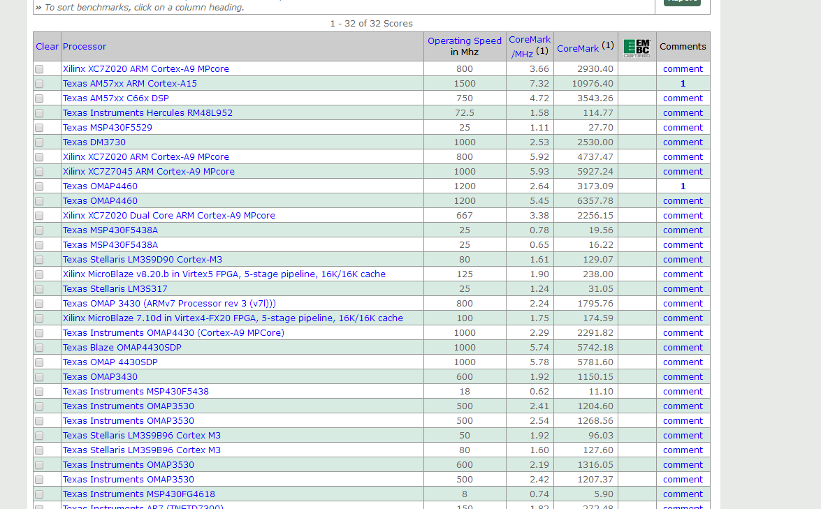

这颗芯片的MIPS 和MFLOPS分别能达到多少这个有介绍吗?因为我有一个功率分析仪的项目,需要快速采样率的浮点运算功能,之前用到的是TMS320C6748(Up to 3648 MIPS and 2746 MFLOPS)好贵,不知道跟这个C6000系列比起来差多少

yuangt:这颗芯片的MIPS 和MFLOPS分别能达到多少这个有介绍吗?因为我有一个功率分析仪的项目,需要快速采样率的浮点运算功能,之前用到的是TMS320C6748(Up to 3648 MIPS and 2746 MFLOPS)好贵,不知道跟这个C6000系列比起来差多少 (2017-12-11 09:59)
i.MX RT只有这两种参数– 3015 CoreMark/1284 DMIPS @ 600 MHz,
现在单片机都是测试的CoreMark。还有就是单片机没有MFLOPS参数。

这个表的原始地址能给一下吗。600Mhz的性能超过了dm3730?只单arm还是单dsp?
甚至和am57xx 比都差不多? 有点吃惊

是这个网站:http://www.eembc.org/index.php

为什么一样的cpu会有不同的分数,比如图中的xilinx xc7020  有几个相同主频下的不同分数
