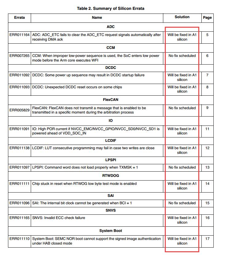

[技术文档] 关于RT1050勘误手册中批注说明,大部分bug将在硬件版本A1中得到修正
发表于 2017-12-25 09:12:17 | 显示全部楼层 |阅读模式
勘误手册: IMXRT1050CE.pdf (289.25 KB, 下载次数: 119)
下面是部分截图,很多bug将在新的硬件版本A1中得到修正,算是个比较给力的消息。

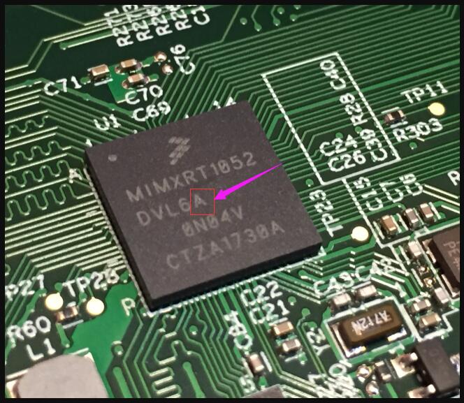

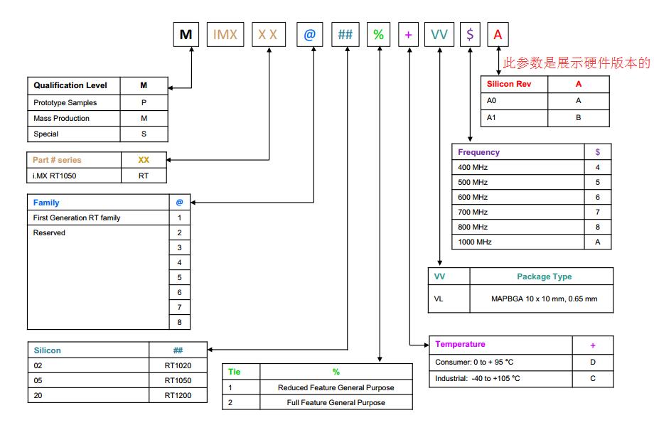

以官方评估板上面的型号为例,标注的是A,即硬件版本A0,如果标注B表示硬件版本A1。
