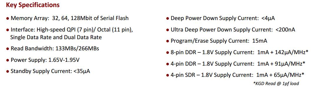

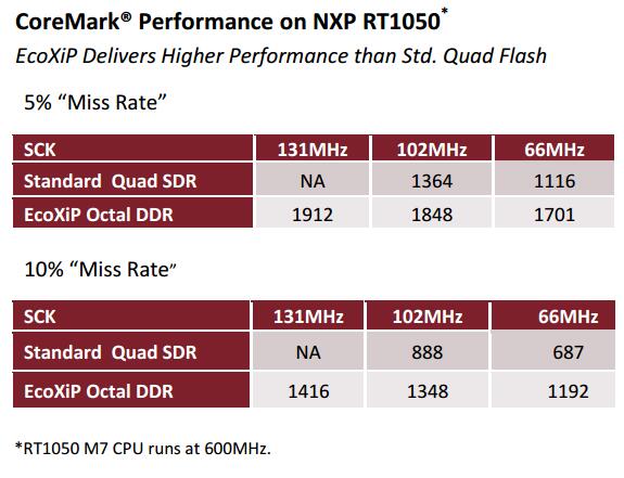

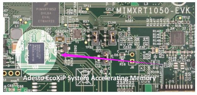

[技术文档] Adesto的ATXP032在不同主频下的CoreMark,可直接替换官方评估板上面的HyperFlash

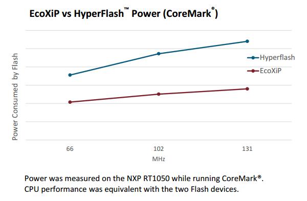

发表于 2017-12-27 08:40:01 | 显示全部楼层
极限性能只有hyper的一半么
 楼主| 发表于 2017-12-27 09:38:23 | 显示全部楼层
xieyang__ 发表于 2017-12-27 08:40
极限性能只有hyper的一半么
那个对比图是功耗的对比,想表达功耗比HyperFlash低。截图上面的那个CoreMark容易让人误会。
