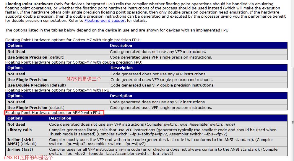

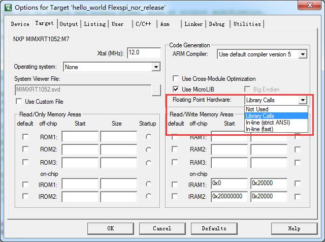

对于M7内核,正常应该选择单精度和双精度,而i.MX RT选择的却是ARM9时代选项。
根据官方手册说明,RT是单精度浮点和双精度浮点都支持的,也许这个是选择此选项的一个原因。
官方例子:

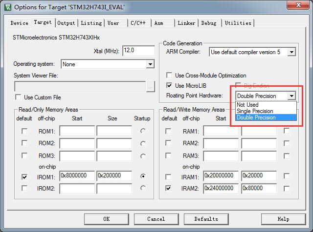

对于M7内核,正常应该是下面这种选择,以H7为例
261
315
315

如果是自己重新建立的工程就只有两个选项,一个是not Used一个是Double Precision。
 楼主| 发表于 2018-1-3 00:06:15 | 显示全部楼层
谢谢告知
