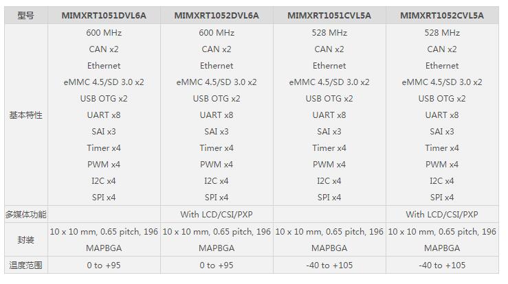

[开发资料] 今天一个网友问我RT1052板子用工业级528MHz,还是600MHz的商业级,商业级温度是0-95°
发表于 2018-1-11 11:25:22 | 显示全部楼层 |阅读模式
这个问题的确比较纠结。
工业级温度是-40 - 105,
商业级温度是0 - 95,这温度范围,北方是肯定没法干活了,但主频600MHz,价格上比较工业级也便宜几块钱。

工业用的就用工业级的就好了!我也老早就注意到这个差异了。主频差异没有什么影响,温度差异会严重影响稳定性啊。

都有一定容限的,所以一般情况下看不出问题。国内的产品有多少做过严格测试的,太少了。出来问题,程序员背锅。

出厂的测试指标不一样,比如温度,抗干扰等,在他们数据手册上面有数据。RT1052有两个数据手册,一个是商业级的,一个是工业级的。

差别就是在东北(零下30°)没法开机,之前公司用X86主机,客户特别要求一定要工业级的,商业级的很多到了那边开不了,客户之前买的设备到了冬天找个热风机或者小太阳烤,然后才能成功启动

他这个可能是CPU是商业级的,节约成本,大部分情况下芯片之类的都还能运作,只是稳定性不能保证,出厂测试一下能降低一些几率。但他的液晶面板应该是工业级的,商业级的液晶面板东北那边出问题几率较高,而且问题一目了然,你推都推不掉,芯片死机还可以说程序问题或者操作问题

这个还是工业级的靠谱,商业级的卖给谁,消费类电子估计没人用这个。消费类电子都是性价比更高的全志,瑞芯微。或者高性能的高通,联发科,三星这些厂家。
