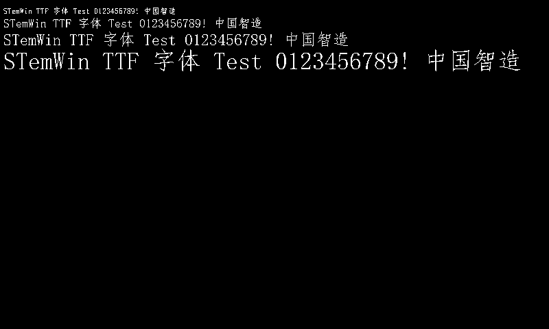

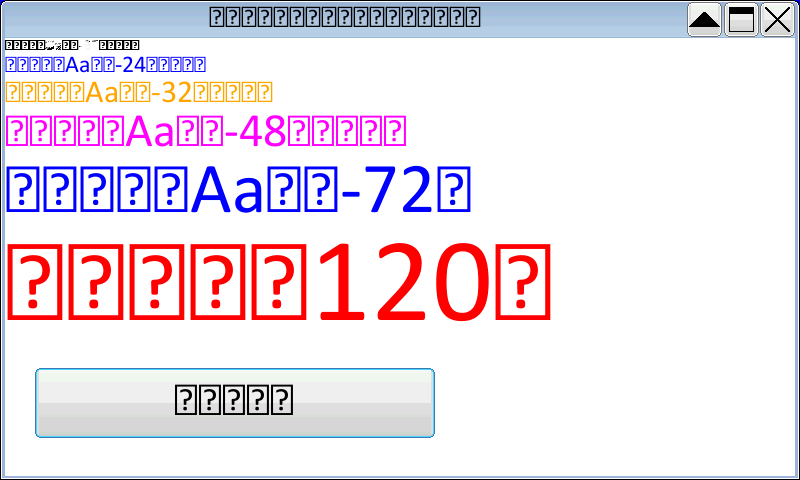

        使用的是st官方编译的STemWin 5.40 ARGB库, 开发环境为MDK 5.24   经过移植和修改可以显示TTF矢量字体   但是出现了如下几个问题
一:显示效果并没有达到抗锯齿的效果   感觉还没有点阵字库的效果好  锯齿感特别明显
如下图:
     对比安富莱官方pdf里的图片差别较大  可以明显看到汉字的锯齿;

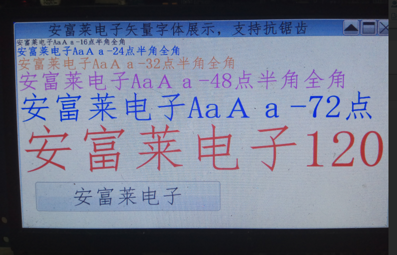

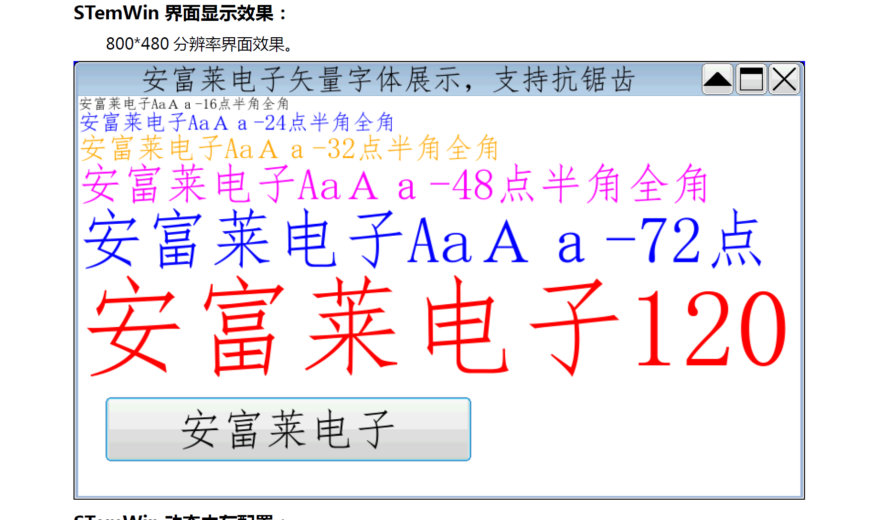

     安富莱官方pdf截图:

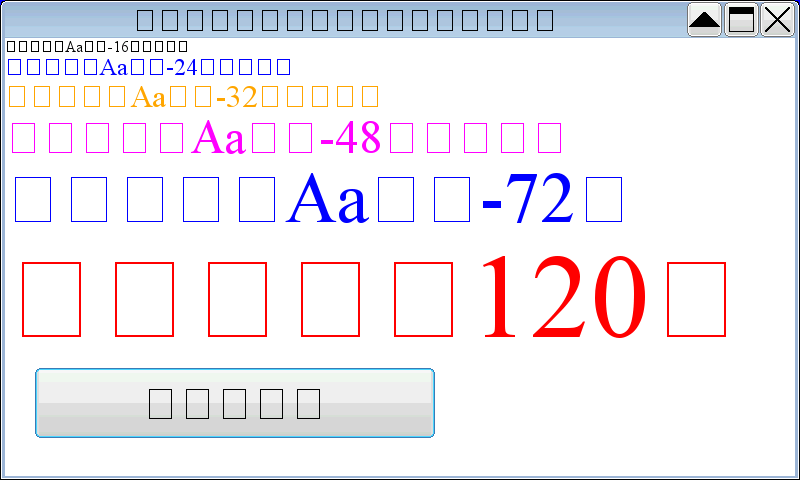

二:测试发现有些字库并不明显示出汉字  打开字库发现里面是包含汉字的  但是并不能显示出来  只能显示英文字符
   如下图:
有汉字 但是不能显示
有汉字  但是不能显示
这种字体大小都小于1M  小的只有300多K   不知道什么原因导致不能显示的
三:测试发现显示TTF字体需要较长时间  测试发现加载一个官方安富莱测试例程界面需要2s左右的时间   加载时间太长  具体原因未知
   本人遇到的问题如上,具体原因没有找到,希望硬汉大哥以及各位大牛帮忙分析分析,小弟在此谢过;

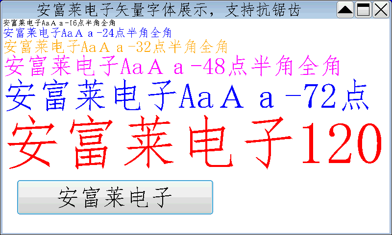

不好意思楼主,刚顾上回复你。
1.  要使用抗锯齿API函数。GUI_TTF_CreateFontAA(&Font16, &Cs0);
GUI_TTF_CreateFontAA(&Font24, &Cs1);
GUI_TTF_CreateFontAA(&Font32, &Cs2);
GUI_TTF_CreateFontAA(&Font48, &Cs3);
GUI_TTF_CreateFontAA(&Font72, &Cs4);
GUI_TTF_CreateFontAA(&Font120, &Cs5);
2. 有些字库的确是显示有问题。你可以加大矢量字库用的动态存储空间试试,我们的例子是加大heap大小。
3. 你说的加载时间是从那一刻开始的,是指的SDRAM已经从SD卡加载了矢量字库后吗,如果是的话,估计你的底层优化有问题。

谢谢硬汉大哥  果然是创建字体的问题  第一个问题解决了

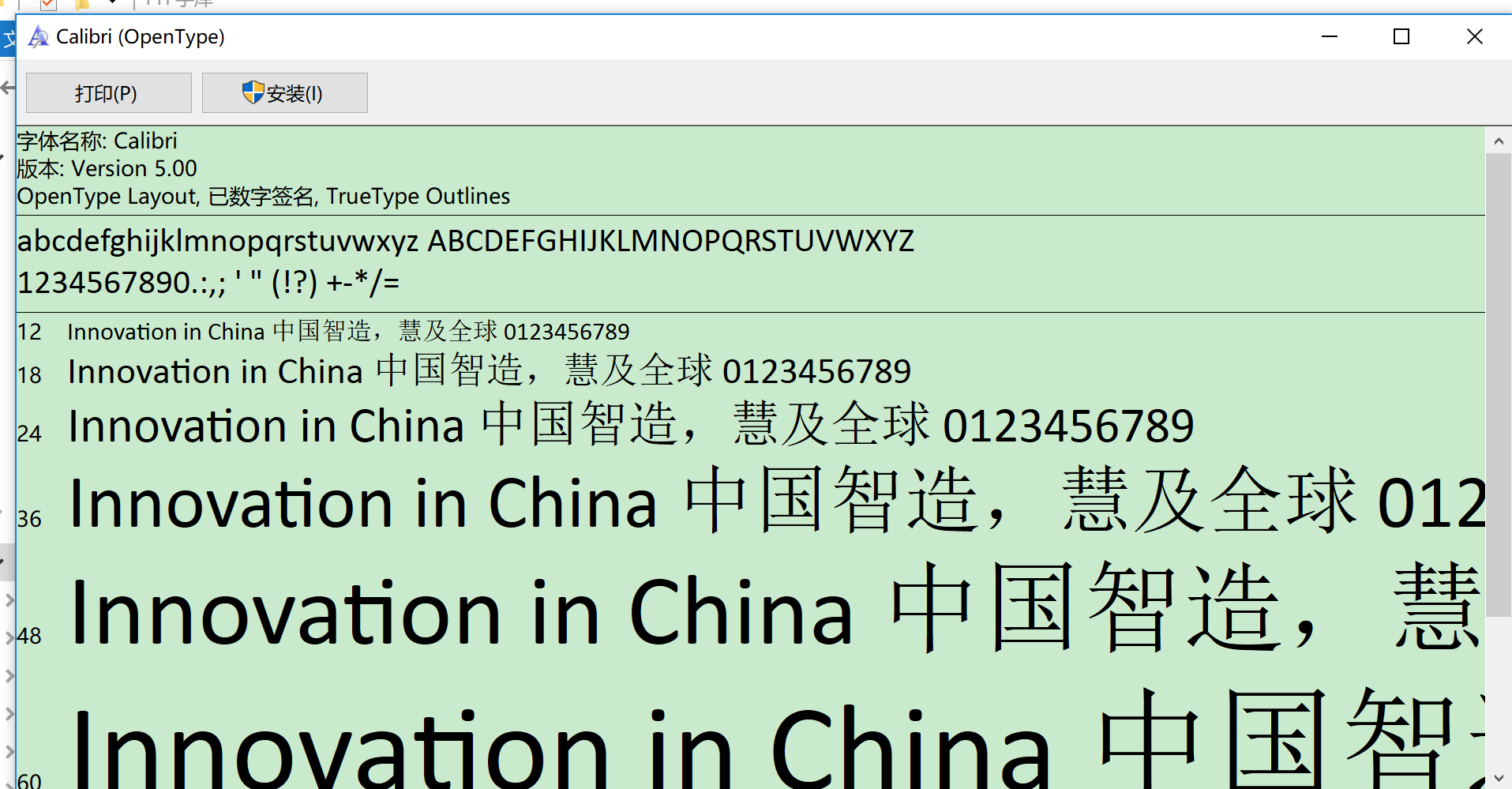

第二个问题今天也找到了答案  原因是那些只有300K的字体根本不包含汉字  所以显示不出来
实际测试几种不包含中文字体的字库
确定

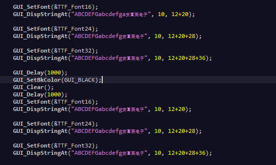

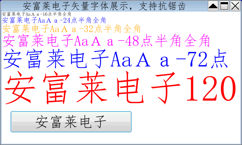

谢谢硬汉大哥  看来第一次显示ttf字体确实需要时间去计算ttf字体   为了验证我的想法  我做了一个测试   两次显示同样的内容   第一次显示的时候很明显显示有间隔  然后清屏第一次去显示同样的内容    结果第二次显示非常快  一下子全部显示  效果如上gif图   代码截图如下:

然后我有做了两个界面的切换  发现两个界面第一次切换速度确实会很慢   第二次切换就非常流畅了  把存储设备和三缓存关闭可以明显的看到第一次切换的时候ttf字体是一行一行的显示的  第二次切换的时候就可以一次性显示了
另外一个测试时我先把界面需要显示的文字在没有建立界面之前先显示一遍   然后再创建界面显示  这样的话界面来回切换就不会出现卡的情况了 ,拍了一个小视频,发给你了 ,您可以看一下

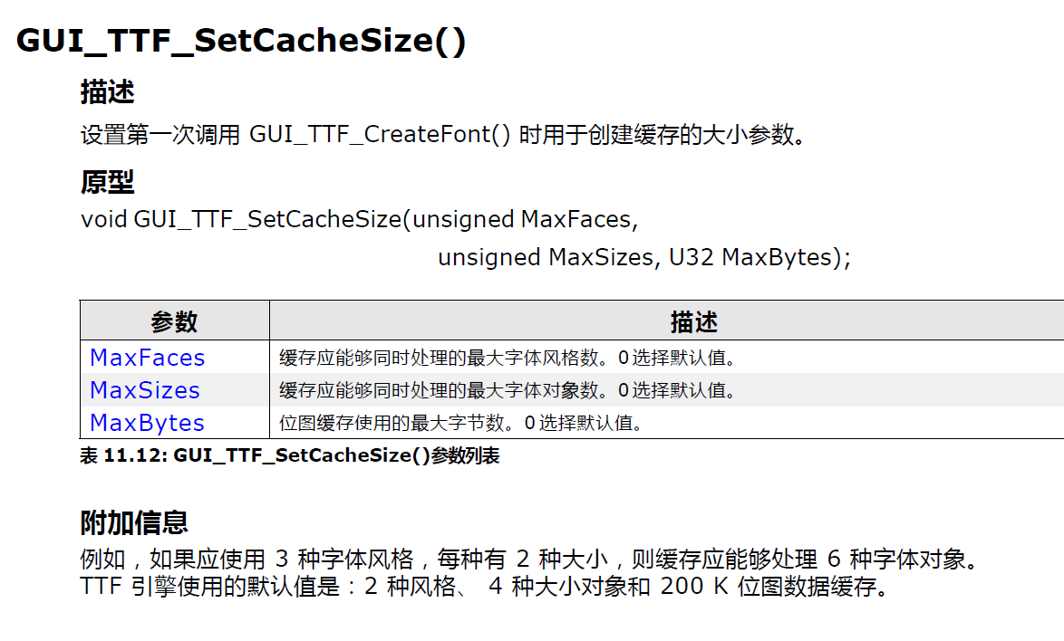

至于为什么会这样推测还是因为第一次显示ttf字体需要时间去计算   计算完的ttf字体已经保存到缓存区了  所以第二次显示就非常快了   我查了一下官方有关ttf字体的函数  里面确实有一个关于设置缓存空间的api,如下:
这个缓存空间目前我设置了1MB,使用外部SDRAM
现阶段的出现方法就是再显示界面之前先把界面需要显示的文字全部显示一遍  这样的第一次显示界面和切换界面就不会卡顿了;  不知道硬汉大哥有没有更好的办法;  谢谢!
