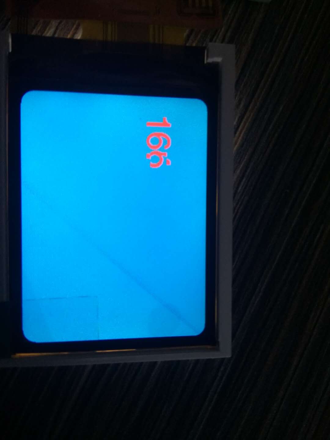

发表于 2018-1-23 17:05:04 | 显示全部楼层 |阅读模式
开启了内存设备
WM_SetCreateFlags(WM_CF_MEMDEV);
case WM_PAINT:
GUI_DispDecMin(abc++);
显示某个变量
case WM_TIMER:
      if (WM_GetTimerId(pMsg->Data.v) == 1)
        WM_InvalidateWindow(hWin);
        WM_RestartTimer(pMsg->Data.v, 300);
      break;
定时器中失效窗口
在main中刷新
while(1)
    GUI_Delay(20);
实际效果是,abc并不是每300ms加1,仿真发现程序会不断的进入WM_PAINT,abc加的非常快。
屏幕上显示的变量也不全,会错乱

 楼主| 发表于 2018-1-23 17:18:42 | 显示全部楼层
恩,我目前的解决方案就是使用TEXT控件,但是毕竟比较麻烦,有时候就是想观察一些变量,就在WM_PAINT中打印出来,结果总是不能正常显示。
有什么办法呢

 楼主| 发表于 2018-1-23 17:29:08 | 显示全部楼层
GUI_Delay(20)不是20ms,因为用的是串口,刷新比较慢,间隔接近350ms

 楼主| 发表于 2018-1-23 17:37:23 | 显示全部楼层
我其实就是想知道类似于GUI_DispDecMin这样的函数的正确使用方法。
我改成GUI_Delay(1000)也不行,刷新出来的也是乱码。
把定时器也改成1000并没有什么变化。
那像GUI_DisoDecMin这样的函数该如何用呢。

 楼主| 发表于 2018-1-23 17:54:21 | 显示全部楼层
自己解决了。
在timer里面不能失效整个窗口,失效区域就行了
case WM_TIMER:
        r.x0 = 20;
        r.x1 = 100;
        r.y0 = 50;
        r.y1 = 100;
        WM_InvalidateRect(hWin, &r);
