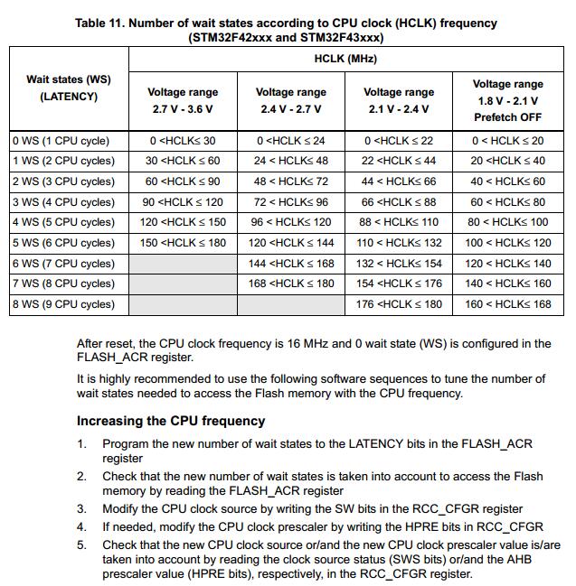

将STM32F429超频的话,要特别注意延迟参数设置,正因为如此,F429的超频价值并不大

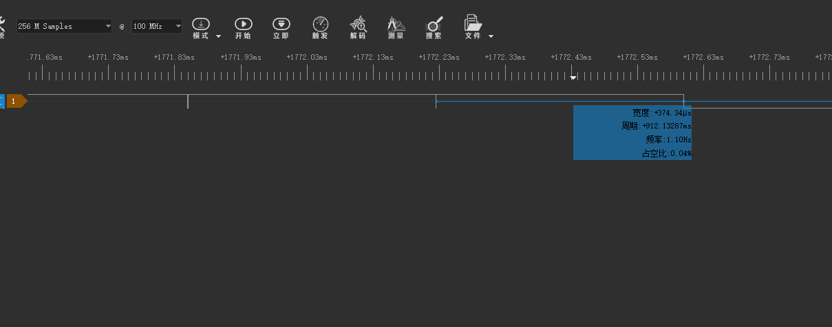

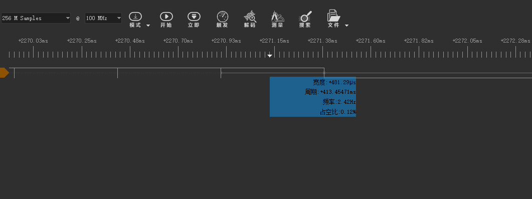

最近闲着无聊测试了一下,自己写了个简易版的malloc,分别测试429在168M跟216M下面的结果,好像还是有一点点性能提升的。。。。编译器用的IAR8.1,优化全都关
  1. void testMalloc_sram()
  2. {
  3.     unsigned char *addr;
  4.     unsigned int temp = 0;
  5.     addr = (unsigned char *)mem_malloc(30, MemHeap);
  6.     while(addr != NULL)
  7.     {
  8.         temp = (rand() % 20) + 5;
  9.         addr = (unsigned char *)mem_malloc(temp, MemHeap);
  10.         mallocTimes++;
  11.         if((mallocTimes % 2 == 0) && (addr))
  12.         {
  13.             mem_free(addr,MemHeap);
  14.         }
  15.     }
  16.     usage = memGetUsageBytes(MemHeap);
  17. }
这是简易测试代码,就是一直分配25字节以内的小块直到申请不到内存了。然后在每一个mem_malloc()开始的地方置位PA9,在return之前清掉PA9,测试结果如下
C库的rand()并不是真随机数,每次调试最后一次申请的结果都是申请18个字节,所以两次测试中申请释放的过程应该是差不多的。好像在216M下面跑要比168M下面跑快20%左右,当然跟频率提升不成完全正比。
也不知道这样测有没有啥子问题。
最后还测试了一下IAR优化全开,全面提升了将近25%,IAR优化相当给力啊。。。。

主频起来后,CPU的计算速度会有一定的提升,部分支持超频的外设有一点提升。像一些比较综合的例子,提升主频后,基本没有效果。

所以其实只是指令执行变快了,但是从flash取指速度还是一样的,瓶颈一直都是在flash?
