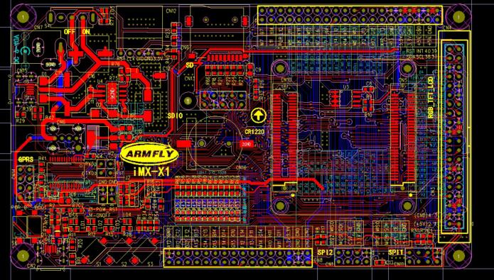

[i.MX-X1] i.MX-X1板子的布线已经完成,准备打样PCB
发表于 2018-1-28 00:16:25 | 显示全部楼层 |阅读模式

 楼主| 发表于 2018-1-29 00:33:08 | 显示全部楼层
stmcore 发表于 2018-1-28 10:42
厉害啊,进展神速,请问核心板有什么资源?
RT1052,QSPI,,SDRAM,NAND等。

方便切换我们的X1和V1板子。

 楼主| 发表于 2018-1-29 00:35:13 | 显示全部楼层
核心板是4层的,底板是2层的。

发表于 2018-1-29 08:35:36 | 显示全部楼层
核心板有没有引出总线?我想挂个FPGA

 楼主| 发表于 2018-1-29 10:12:39 | 显示全部楼层
ou513 发表于 2018-1-29 08:35
核心板有没有引出总线?我想挂个FPGA
核心板引出的总线效果差,之前我们核心板引出总线挂载AD7606就比较挫,最好还是RT和FPGA做到一起。

就跟苦于不会画这么复杂的硬件,就是算是画好出来有功能估计还不如两个板子走线好的外对接呢。不知道会不会有人做这个。前几天论坛有个发了挂个FPGA的PCB图,
 楼主| 发表于 2018-1-29 10:27:00 | 显示全部楼层
ou513 发表于 2018-1-29 10:24
就跟苦于不会画这么复杂的硬件,就是算是画好出来有功能估计还不如两个板子走线好的外对接呢。不知道会不 ...
那种做到一起的方式是最好的,要不速度提不起来。还不如SPI。
