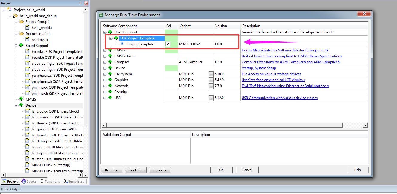

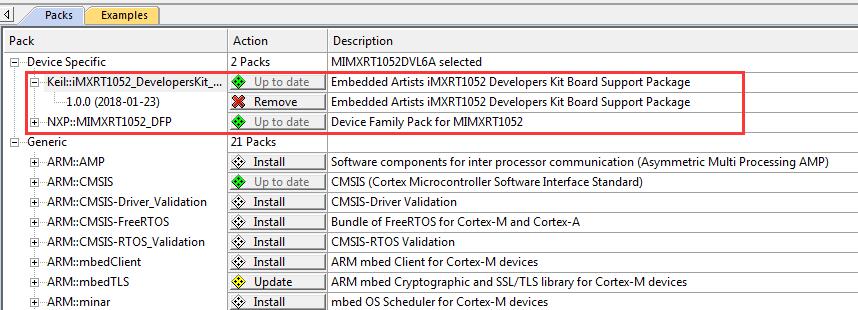

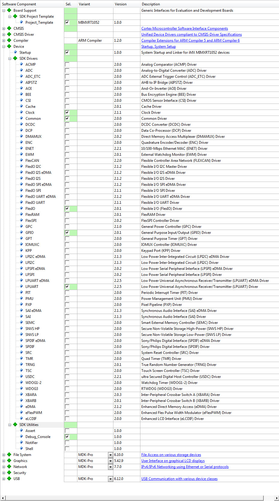

软件包
安装软件包后,里面的代码都是通过MDK的RTE环境建立的,用RTE环境建立工程有个小问题,就是独立性差,有时候MDK升级新版本容易出问题,需要稍微做修改。

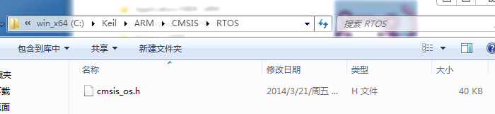

发表于 2018-2-26 15:08:22 | 显示全部楼层
eric2013 发表于 2018-2-26 02:25
看MDK的help文档就行。源码和移植文件在mdk安装目录的CMSIS文件夹里面。
你好,mak 的安装目录里面,就只有这个文件,??
是这个文件吗 ??
也没有找到源码 ??????
发表于 2018-2-26 21:58:26 | 显示全部楼层
是这个文件吗 ??
你没有安装RTX的包,在MDK的pack management里面install一下就有了
