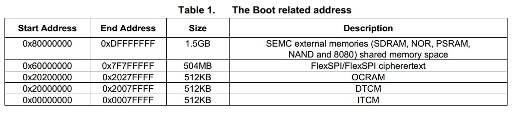

 楼主| 发表于 2018-2-20 12:27:10 | 显示全部楼层
存储器地址分配
