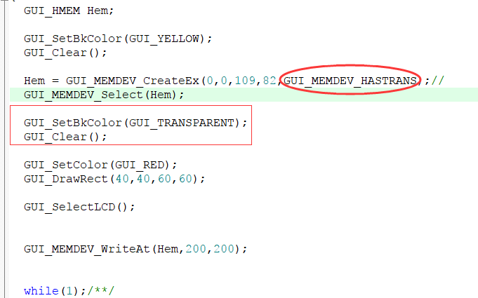

我创建了一个透明存储设备,也把背景刷成透明色了,为什么把设备写到LCD后背景还是一坨黑色呢?应该是透明的吧
发表于 2018-2-6 11:07:08 | 显示全部楼层
不支持,要单独清背景,默认是黑色的。

 楼主| 发表于 2018-2-6 11:09:26 | 显示全部楼层
eric2013 发表于 2018-2-6 11:07
不支持,要单独清背景,默认是黑色的。
那只能用双图层了,不想在显示的时候来画png图标,直接写存储设备快很多
