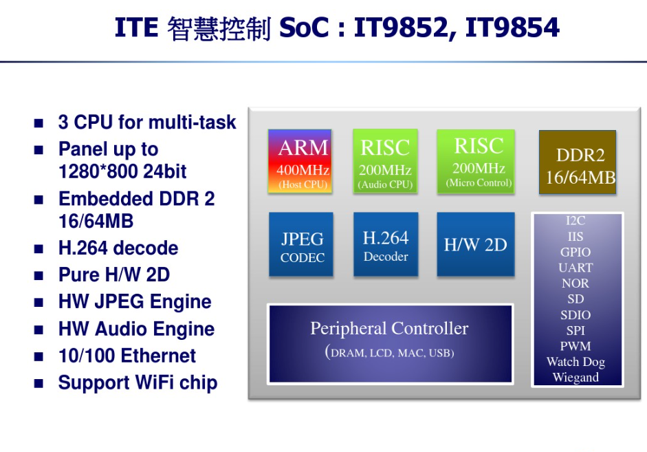

 楼主| 发表于 2018-2-21 19:18:37 | 显示全部楼层
要说更省事的,有比NUC972还好的SOC芯片,而且价格比新塘的便宜,性能更加强。但是商用模式不一样,资料比全志的还少,全志的在淘宝还有得买,但是这个在淘宝上搜不到。
https://wenku.baidu.com/view/886 ... d4b14e85243e81.html

发表于 2018-2-22 02:01:45 | 显示全部楼层
tianyekpsex 发表于 2018-2-21 19:18
要说更省事的,有比NUC972还好的SOC芯片,而且价格比新塘的便宜,性能更加强。但是商用模式不一样,资料比 ...
这个是联阳半导体? 涨见识了。就是带的DDR2太小,弄个1GB的就嗨了,估计可以定制IC。

发表于 2018-3-3 16:03:17 | 显示全部楼层
您有联阳的资料吗?芯片手册和开发工具,付费也可以,有请联系我:QQ: 243913319

发表于 2018-3-3 17:28:30 | 显示全部楼层
SDK已经拿到,就差工具链ITEGCC

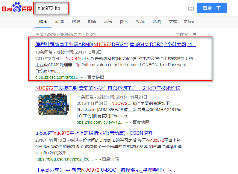

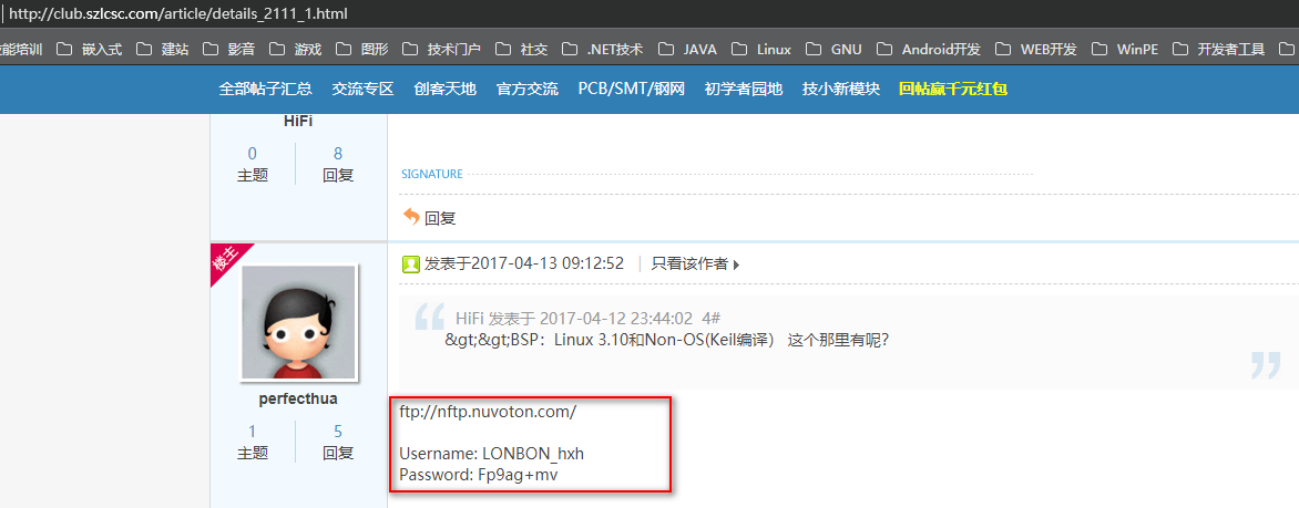

发表于 2018-4-4 17:59:05 | 显示全部楼层
性价比最高的是nuc972(工业级酷冷64MB内存),其次是ASM9128T(烧开水级8MB内存)。
nuc972我习惯用IAR开发,64MB对于裸机开发不要太爽!楼上那么多人说资料难得,我只能(对你的信息获得能力)呵呵了!随便百度一下吧,有个ftp站点,有你想要的一切。
此外还有github。
105
114
114

 楼主| 发表于 2018-4-5 11:18:29 | 显示全部楼层
nuc972我习惯用IAR开 ...
你说有个站点,我没有搜到,你既然搜到了,就公布出来嘛。
另外给大家个NUC972跑emWin的视频,大家可以看看,特别是开始画面指针圆盘从左到右的滚动。
http://v.youku.com/v_show/id_XMz ... amp;from=s1.8-1-1.2
顺带给大家介绍一款国产的ARM芯片,集成8MB的SDRAM,说是价格非常有优势。芯片型号ASM9128T,跑emWin的视频
http://www.iqiyi.com/w_19rsw5desp.html

 楼主| 发表于 2018-4-5 12:58:30 | 显示全部楼层
访问不了。之前访问过,也是这样的,咋处理?
105
114
114
发表于 2018-4-5 13:20:25 | 显示全部楼层
我是用filezilla软件的。
